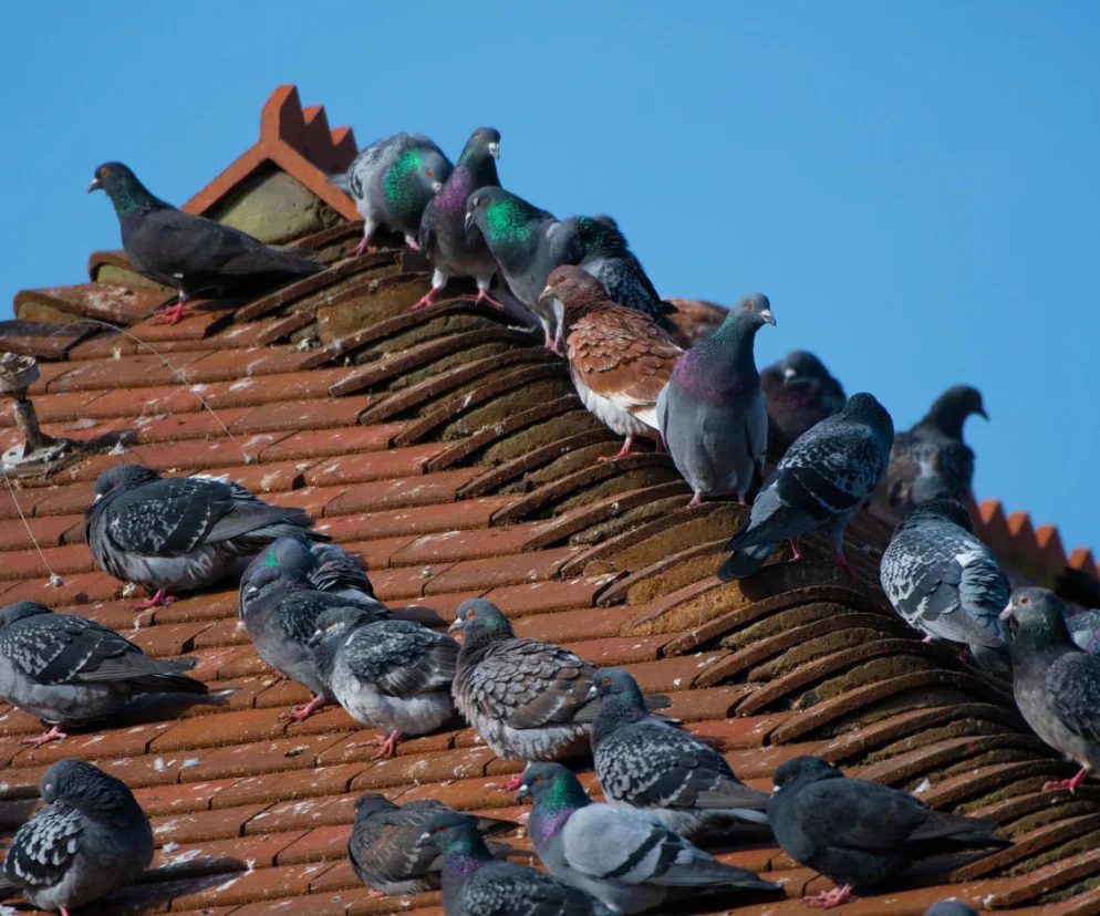

Nowy dach, a na nim... gołębie i sierpówki. Jak skutecznie zniechęcić te ptaki do przesiadywania i zanieczyszczania odchodami dachu?
Inwestycja w nowy dach to często wydatek rzędu kilkudziesięciu tysięcy złotych lub nawet więcej, dlatego widok gołębi i sierpówek, które traktują naszą kalenicę jak lądowisko i ubikacje w jednym, może przyprawić o zawrót głowy. Ptasie odchody to nie tylko problem estetyczny - ich żrący skład potrafi w krótkim czasie trwale uszkodzić blachę czy dachówkę, prowadząc do korozji i kosztownych napraw. Jak wygrać tę batalię, nie łamiąc prawa i działając humanitarnie? Od fizycznych barier, przez nowoczesną elektronikę, aż po domowe mikstury - które rozwiązania faktycznie działają i kiedy warto wezwać na pomoc profesjonalną ekipę wysokościową.

Inteligentny przeciwnik, czyli dlaczego ptaki wracają na Twój dach?
Zanim przejdziemy do środków zaradczych, musimy zrozumieć jedno - gołębie i sierpówki to niezwykle inteligentne stworzenia o ogromnych zdolnościach adaptacyjnych. Jeśli raz uznały Twój dach za bezpieczne miejsce do obserwacji okolicy lub odpoczynku, będą tam wracać z uporem maniaka.
Co więcej, ich odchody zawierają substancje zapachowe, które działają jak drogowskaz dla kolejnych osobników.
W walce z ptakami kluczowa jest konsekwencja i szybkość działania - im dłużej pozwolimy im na przesiadywanie, tym trudniej będzie wykorzenić ten nawyk. Pamiętajmy jednak o literze prawa - w Polsce zabijanie, niszczenie gniazd czy znęcanie się nad ptakami jest surowo zabronione. Naszym celem jest wyłącznie humanitarne zniechęcenie ich do lądowania.

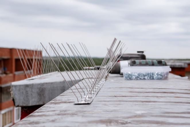

Jeśli szukasz rozwiązania, które daje niemal 100-procentową pewność, postaw na bariery mechaniczne. Ptaki wybierają miejsca stabilne, z dobrą widocznością - krawędzie dachu, kominy i załamania połaci.
Oto czego możesz użyć:
  • Kolce przeciw ptakom - to absolutny numer jeden w rankingu skuteczności. Montowane na kalenicach, okapach i gzymsach uniemożliwiają ptakom wygodne lądowanie, nie raniąc ich przy tym. Możesz wybrać wersję metalową lub plastikową, montowaną na klej lub śruby.

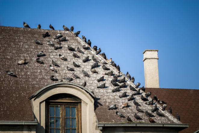

Dlaczego czyszczenie dachu to konieczność?
Pozbycie się ptaków to połowa sukcesu. Równie ważne jest usunięcie pamiątek po nich. Odchody gołębi mają odczyn kwaśny, co czyni je niezwykle żrącymi. Potrafią one doprowadzić do korozji blachy, uszkodzić gont bitumiczny czy dachówkę ceramiczną, a także sprzyjać porostowi mchu i zapychać rynny.
Co więcej, zaschnięte odchody mogą być źródłem niebezpiecznych patogenów.
Podczas samodzielnego czyszczenia bezwzględnie noś maskę, rękawice i ochronę oczu. Używaj miękkiej szczotki i wody z delikatnym detergentem (np. płynem do naczyń), unikając zbyt wysokiego ciśnienia, które mogłoby uszkodzić strukturę nowego dachu.
