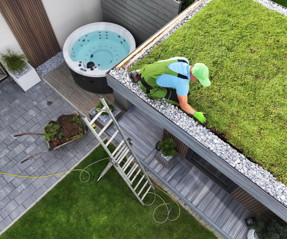

Pracownik w zielonych ubraniach i czapce układa trawę na zielonym dachu ekstensywnym, otoczonym białymi kamykami, obok jacuzzi i ogrodu z trawą i brukowaną ścieżką. Taki zielony dach to ekologiczny hit architektury, o którym przeczytasz więcej na naszym portalu.
