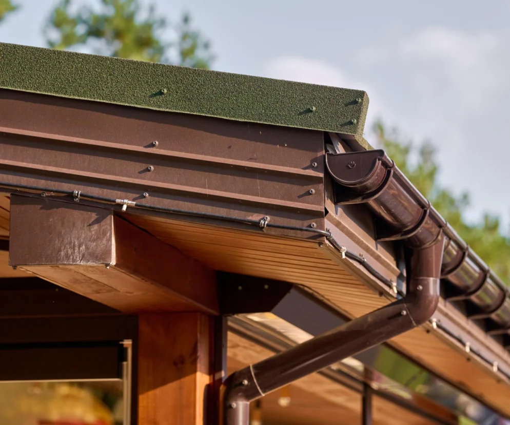

Fragment dachu z brązową rynną i widoczną drewnianą podbitką. O metodach jej czyszczenia przeczytasz na Muratordom.
