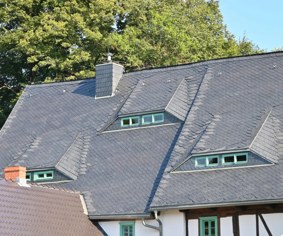

Szary, naturalny dach z łupka w kształcie rybiej łuski na domu o białej elewacji, z trzema zielonymi lukarnami i kominem z łupka oraz ceglanym kominem na niższym dachu. Drzewa liściaste w tle. O kosztach tego prestiżowego pokrycia przeczytasz na naszym portalu.

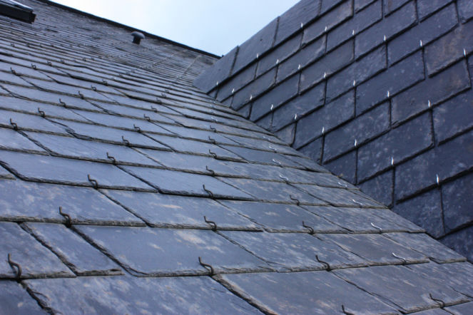

Układanie łupka jest jedną z najbardziej wymagających prac dekarskich. Płytki mocuje się zwykle do pełnego deskowania lub odpowiednio przygotowanej konstrukcji z łat, w zależności od przyjętego systemu krycia. Każdy element musi być zamocowany stabilnie, a jednocześnie tak, aby dach mógł skutecznie odprowadzać wodę. Do montażu używa się haków lub gwoździ odpornych na korozję, najczęściej miedzianych albo ze stali nierdzewnej.
Istnieje kilka metod układania łupka, m.in. krycie prostokątne, łuskowe, dzikie, francuskie czy niemieckie. Każda z nich daje inny efekt wizualny i ma wpływ na ilość potrzebnego materiału oraz koszt robocizny. Im bardziej skomplikowany wzór i im bardziej złożona geometria dachu, tym wyższa cena. Szczególnie kosztowne są dachy z lukarnami, koszami, załamaniami połaci, wolimi oczkami i licznymi obróbkami.
