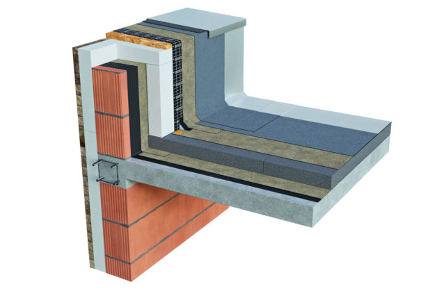

System do izolacji i ocieplenia dachu
Autor: swisspor/ Materiały prasowe System do izolacji i ocieplenia dachu swissporBIKUTOP System obejmuje warianty przekryć przeznaczone na różne podłoża betonowe, drewniane, z blachy trapezowej oraz na istniejące pokrycia dachowe
Po co stosować rozwiązanie systemowe?
Dobieranie poszczególnych warstw od różnych producentów może utrudniać ocenę ich wzajemnej kompatybilności. Inna papa może być potrzebna na podłożu betonowym, inna w układzie z termoizolacją EPS lub PIR, a jeszcze inna podczas renowacji starego pokrycia.
swissporBIKUTOP System obejmuje warianty przekryć przeznaczone na podłoża betonowe, drewniane, z blachy trapezowej oraz na istniejące pokrycia dachowe. Dla poszczególnych konstrukcji przewidziano rozwiązania z termoizolacją z EPS, płyt swissporBITERM, PIR lub wełny skalnej, a także układy bez termoizolacji.
Taki podział ułatwia dostosowanie warstw do konkretnej konstrukcji. Nie zwalnia jednak projektanta z uwzględnienia obciążeń, wymagań pożarowych, sposobu użytkowania dachu, rozmieszczenia wpustów i warunków wilgotnościowych panujących wewnątrz budynku.

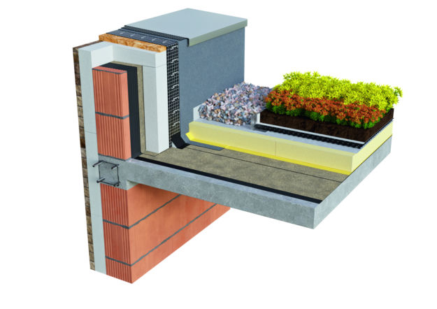

Autor: swisspor/ Materiały prasowe Dachy zielone mogą być wykonane w różnym układzie warstw - odpowiada im oferta swissporBIKUTOP System

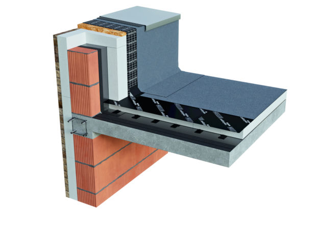

Różne warianty dachów płaskich
Autor: swisspor/ Materiały prasowe W zależności od konstrukcji dachu płaskiego można dobrać odpowiedni wariant jego wykończenia swissporBIKUTOP System

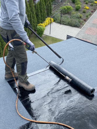

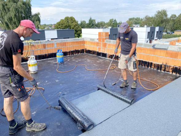

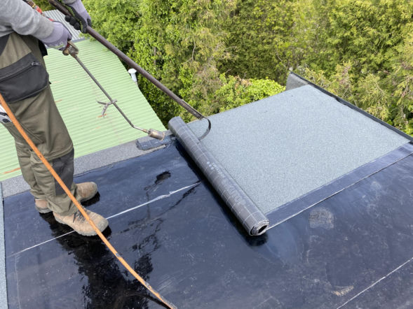

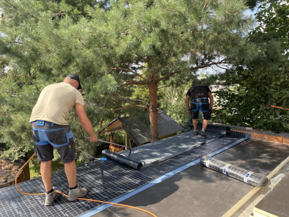

Montaż papy
Autor: swisspor/ Materiały prasowe Najpopularniejszym sposobem wykańczania dachów płaskich jest ułożenie papy
Montaż papy swissporBIKUTOP
Autor: swisspor/ Materiały prasowe swissporBIKUTOP charakteryzuje się m.in. dużą elastycznością i wysoką wytrzymałością na uszkodzenia mechaniczne
Montaż swissporBIKUTOP
Autor: swisspor/ Materiały prasowe Aby zapewnić trwałość i szczelność pokrycia, przy jego układaniu trzeba dokładnie przestrzegać wytycznych producenta

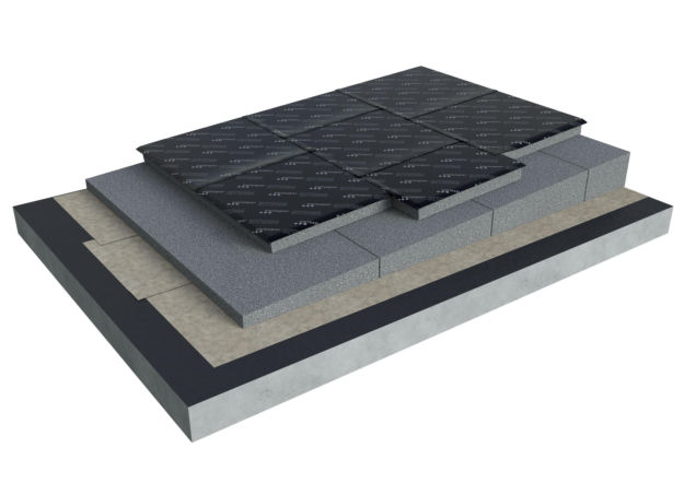

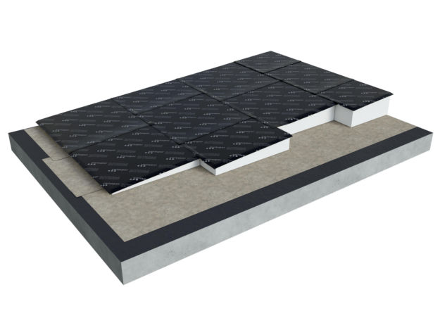

Termoizolacja zespolona z papą
Jednym z elementów stosowanych w systemowych układach dachów płaskich są płyty swissporBITERM, nazywane styropapą. Składają się one z rdzenia ze styropianu i okładziny z termozgrzewalnej papy podkładowej. Oklejenie może być jedno- albo dwustronne, a płyty mogą mieć powierzchnię płaską lub spadkową.
Rozwiązanie jest przeznaczone do izolacji nowych i remontowanych dachów o nachyleniu nieprzekraczającym 20%, wykonywanych na podłożu betonowym, drewnianym lub z blachy trapezowej. Zastosowanie rdzenia z grafitowego styropianu swissporLAMBDA dach podłoga pozwala uzyskać dobrą izolacyjność cieplną przy ograniczeniu grubości przegrody.
Połączenie termoizolacji z fabrycznie naniesioną papą podkładową upraszcza układanie kolejnych warstw, ale płyty nadal muszą być prawidłowo zamocowane do podłoża. Sposób mocowania – mechaniczny, klejony lub łączony – dobiera się do konstrukcji i obciążenia dachu wiatrem.

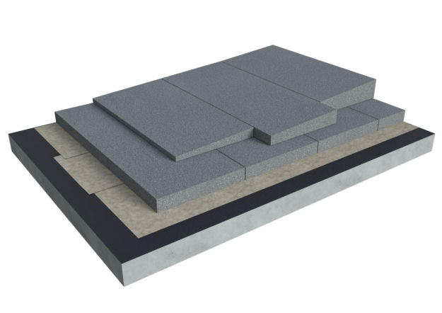

Formowanie spadków w dachu
Autor: swisspor/ Materiały prasowe swissporBITERM (styropapa) to warstwowe płyty izolacyjne z rdzeniem ze styropianu, w okładzinie z termozgrzewalnej papy asfaltowej
Spadki i odprowadzanie wody
Dach określany jako płaski nie może być zupełnie poziomy. Woda powinna spływać do rynien, wpustów dachowych lub koryt odwadniających. Zastoiska przyspieszają starzenie pokrycia i zwiększają ryzyko przecieków, zwłaszcza w rejonie zakładów oraz obróbek.
Jeżeli konstrukcja nie zapewnia odpowiedniego nachylenia, spadek można uformować z płyt termoizolacyjnych. Dachowe płyty spadkowe swisspor są docinane zgodnie z projektem odwodnienia. Mogą tworzyć spadki główne, przeciwspadki przy attykach oraz kliny kierujące wodę do wpustów. Takie rozwiązanie jest lekkie i nie wymaga wykonywania grubej warstwy spadkowej z zaprawy. Projekt powinien jednak uwzględniać rzeczywiste położenie odpływów, ugięcia konstrukcji i wysokości wszystkich elementów wystających ponad dach.
Najważniejsze detale dachu płaskiego
Szczególnej uwagi wymagają połączenia hydroizolacji z attykami. Papa powinna zostać wyprowadzona na powierzchnię pionową na wysokość określoną w projekcie i odpowiednio zamocowana. Naroża warto wyprofilować, aby materiał nie był zaginany pod ostrym kątem.
Wpusty dachowe muszą znajdować się w najniższych punktach połaci. Warto przewidzieć również odwodnienie awaryjne, które umożliwi odpływ wody w przypadku zatkania podstawowego wpustu. Wszystkie przejścia przewodów, podstawy urządzeń i mocowania instalacji fotowoltaicznej powinny być zaprojektowane tak, aby nie naruszały szczelności pokrycia.
Nie można także przypadkowo ustawiać ciężkich urządzeń bezpośrednio na warstwach dachowych. Centrale wentylacyjne, agregaty czy konstrukcje wsporcze wymagają odpowiedniego rozłożenia obciążeń.

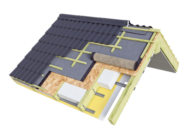

Dach skośny - warstwy zapewniające trwałość i szczelność
Autor: swisspor/ Materiały prasowe Ocieplenie dachu skośnego układa się zwykle między krokwiami. Pod pokrycia nieciągłe na krokwiach na sztywnym poszyciu na przykład z płyt OSB można ułożyć swissporBIKUTOP MEMBRANA
Ocieplenie dachu skośnego: skuteczne sposoby i nowoczesne materiały
W domu z użytkowym poddaszem termoizolację układa się najczęściej w połaci dachowej. Najczęściej stosuje się dwie warstwy: między krokwiami oraz pod nimi. Druga warstwa przykrywa drewnianą konstrukcję i ogranicza liniowe mostki cieplne. Materiał musi być docięty w taki sposób, aby szczelnie wypełniał przestrzeń. Nie można pozostawiać pustek ani zgniatać termoizolacji, ponieważ zmienia to jej właściwości. Od strony pomieszczeń wykonuje się szczelną warstwę paroizolacyjną, a od strony pokrycia – zależnie od budowy dachu – membranę wstępnego krycia i szczelinę wentylacyjną. Do wstępnego krycia dachów skośnych pod pokrycia dachowe nieciągłe, takie jak dachówki ceramiczne i betonowe, gonty bitumiczne, blachodachówki przeznaczpona jest na przykład papa swissporBIKUTOP MEMBRANA. Układa się ją na podłożu z desek drewnianych lub płyt drewnopochodnych, takich jak płyty OSB. swissporBIKUTOP MEMBRANA jest papą asfaltową wierzchniego krycia, modyfikowaną SBS‑em, na osnowie z włókna poliestrowego grubości 2,2 mm. Wierzchnia strona papy pokryta jest mineralną posypką gruboziarnistą, która chroni ją przed promieniami UV. Spodnia strona pokryta jest posypką drobnoziarnistą.
Gdy dach skośny ociepla się od strony poddasza, najczęściej wybierana jest wełna mineralna, bo jest paroprzepuszczalna i ognioodporna, więc dobrze chroni drewnianą konstrukcję dachu. Można też zastosować odpowiednio dobrane płyty styropianowe o niskim współczynniku przewodzenia ciepła i przeznaczone do ocieplania dachów stromych między i pod krokwiami. Producent wskazuje takie zastosowanie między innymi dla fasadowych płyt swissporLAMBDA MAX fasada i LAMBDA PLUS fasada oraz zespolonych płyt swissporLAMBDA WHITE. Rozwiązanie wymaga jednak dopasowania płyt do rozstawu krokwi i zaprojektowania warstw w taki sposób, aby zachować ciągłość ocieplenia.
Do bardziej obciążonych miejsc przeznaczony jest swissporLAMBDA 100 dach podłoga. Jest to grafitowy EPS o deklarowanym współczynniku λD wynoszącym 0,031 W/(m·K) i naprężeniu ściskającym przy 10-procentowym odkształceniu co najmniej 100 kPa. Może być stosowany między innymi w dachach stromych między, pod krokwiami, ale także jako izolacja nakrokwiowa, czyli układana od zewnętrznej strony połaci dachowej.
