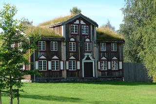

Autor: Archiwum serwisu ... i stary dwór będący często wzorem dla współczesnych domów

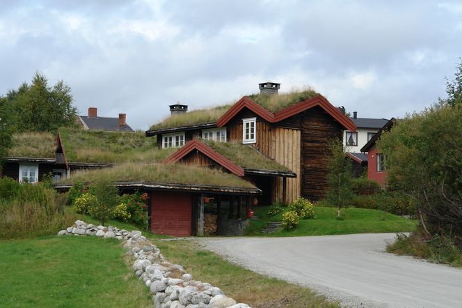

Autor: Archiwum serwisu Współczesne zabudowania mieszkalne w górniczym miasteczku Røros

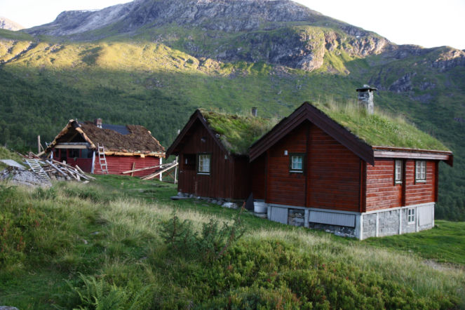

Autor: Archiwum serwisu Dachy kryte darnią sprawdzają się nawet na dalekiej północy - archipeleg Lofotów położony daleko za kołem podbiegunowym

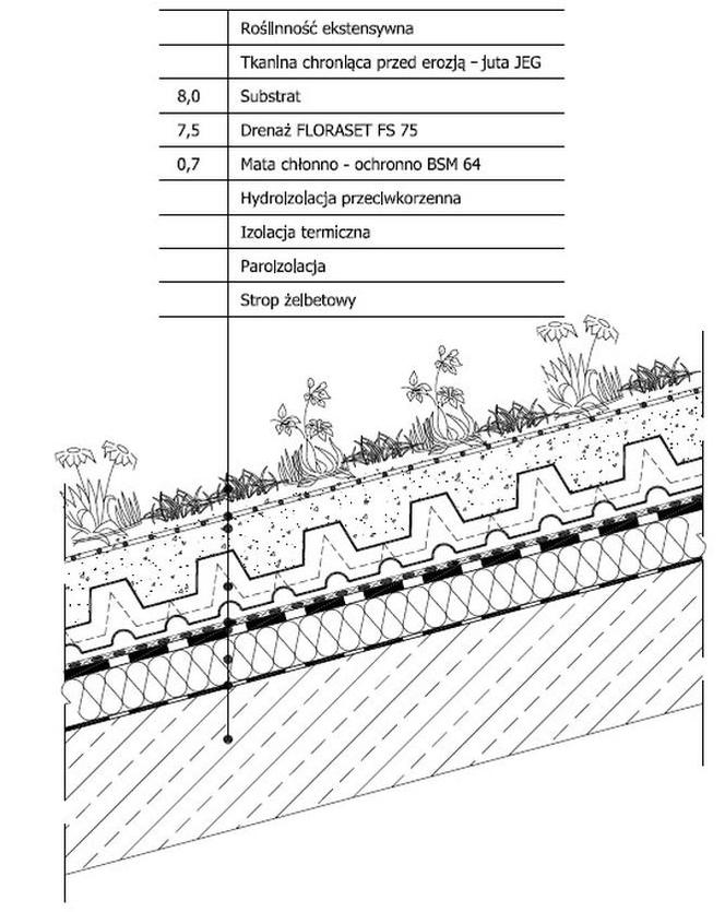

Zarówno dawniej jak i dzisiaj darnią pokrywa się również dach skośny o pochyleniu połaci około 35 stopni. Stosuje się wtedy specjalne konstrukcje drewniane albo systemowe elementy z tworzyw sztucznych (np. Georaster), które zabezpieczają przez obsuwaniem się ziemi z dachu. Elementy te mają za zadanie przenosić naprężenia na stabilne podpory lub deskowania czołowe.

Autor: Archiwum serwisu Przekrój przez warstwy dachu w systemie "Zielony dach skośny" z Floraset FS75

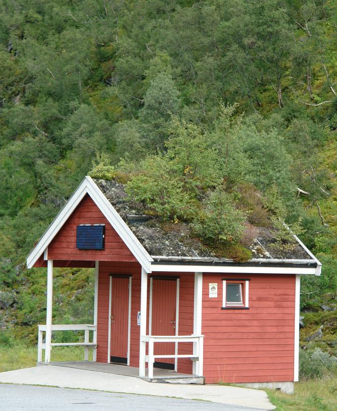

Trawnik, kwietna łąka a może zagajnik?
Autor: Archiwum serwisu Przystanek autobusowy
Konstrukcja tradycyjnego norweskiego dachu zielonego
Przy każdej norweskiej drodze spotyka się "zielone" zadaszenia przystanków autobusowych oraz przygotowanych dla podróżnych miejsc odpoczynku. W większości wykonuje się je metodą tradycyjną, nie wymagają bowiem ocieplenia. Taka konstrukcja jest znacznie łatwiejsza do wykonania niż dachy budynków mieszkalnych i użyteczności publicznej z poddaszami użytkowymi.
