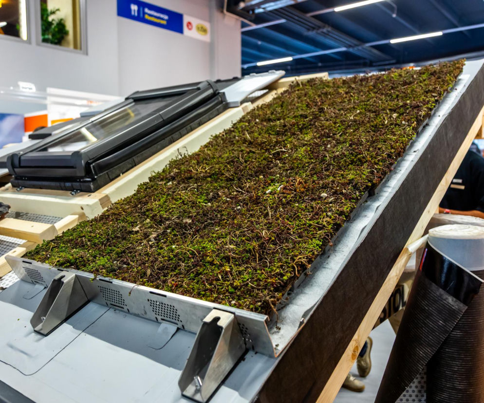

Zielony dach to złożony system składający się z wielu warstw. Pierwszą od dołu jest sztywne i mocne podłoże. W dachu stromym z izolacją cieplną międzykrokwiową (oczywiście warstwa izolacji jest od wnętrza domu zabezpieczona paroizolacją) jest to sztywna warstwa wstępnego krycia w formie deskowania lub płyt drewnopochodnych..
Sztywne poszycie dachu powinno być zabezpieczone preparatem hydroizolacyjnym, na którym umieszczane są kolejno warstwy zielonego dachu. Najbardziej polecane na dachy skośne są systemy, które ułatwiają montaż, w których nasadzenia roślinności są w kratkach stabilizujących lub cienkich modułach; ułatwiają one rozmieszczenie, ustabilizowanie i skracają montaż.
Warstwy zielonego dachu
  • Hydroizolacja – papa antykorzenna lub membrana EPDM.
  • Warstwa drenażowa – odprowadza nadmiar wody i magazynuje ją dla roślin w postaci maty drenażowej
  • Warstwa filtracyjna i retencyjna – zapobiega zamulaniu drenażu.
  • Substrat wegetacyjny – specjalne podłoże dla roślin (lekkie, chłonne, trwałe) umieszczone w kratkach stabilizujących lub w formie cienkich mat roślinnych; dodatkową stabilizację i ochronę przed obsunięciem zapewniają listwy separacyjne w poziomych rzędach.
  • Warstwa roślinna – w przypadku mat i kratek jest już ich integralną częścią.
Na krawędziach dachu bocznych i okapowych znajdują się opaski żwirowe ułatwiające odprowadzenie wody do rynny.
W przypadku dachu z wykorzystaniem elementów stabilizujących (kratek) waga wszystkich warstw przy pełnym nasyceniu wodą wynosi ok. 100 kg w przypadku mat roślinnych waga jest trzykrotnie mniejsza.

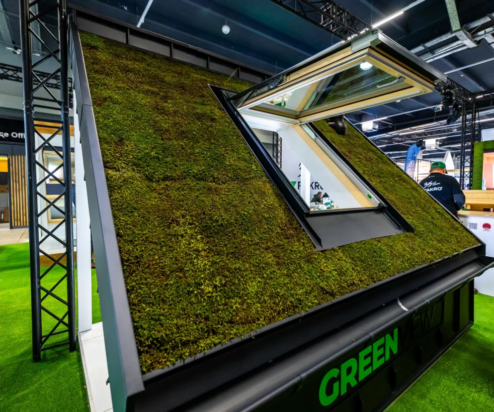

Maty wegetacyjne klucz do żywego dachu
Maty wegetacyjne, nazywane również rozchodnikowymi, to gotowe produkty do budowy warstwy roślinnej zielonego dachu. Zastępują stosowane dawniej mozolnie prowadzone nasadzenia. Dzięki nim bez zbędnych zabiegów, szybko można uzyskać właściwy efekt pokrycia dachowego z żywych roślin.
Maty rozchodnikowe są specjalnie uprawiane w naturalny sposób w czasie 12 – 24 miesięcy. Mają już w pełni wykształcony system korzeniowy, dzięki czemu są odporne na uszkodzenia i kapryśne warunki atmosferyczne. Nie wymagają pielęgnacji i dodatkowego nawadniania. Są odporne na wiatr i intensywne opady deszczu czy przemarzanie w warunkach zimowych. Mają zdolność do samoregeneracji. W zależności od rodzaju można układać je na dachach o różnym nachyleniu nawet do 45o.
Maty umożliwiają rozwój różnorodnych gatunków roślin, stąd oprócz rozchodników można spotkać maty z mchami i porostami, ziołoroślami, odpornymi odmianami traw
Głównym elementem maty wegetacyjnej jest geowłóknina, która spełnia zadanie konstrukcyjne i utrzymuje strukturę maty. Na tej warstwie znajduje się pętelkowa mata nylonowa, która tworzy trójwymiarową sieć włókien, umożliwiającą zakorzenienie się roślin i ich rozwój. Niezwykle istotną rolę odgrywa „wypełnienie” maty w postaci substratu mineralnego, lekkiego i odpowiednio dobranego do potrzeb roślin oraz gwarantujący im dostęp do niezbędnych substancji odżywczych i wody. Dzięki wszystkim tym elementom rośliny mogą zdrowo rosnąć i rozwijać się.
Wykorzystując rośliny odporne na suszę i ekstremalne temperatury, maty minimalizują ryzyko erozji gleby i zapewniają długotrwałą żywotność takiego dachu. Ich struktura jest tak zaprojektowana, że umożliwia zatrzymanie dużej ilości wody, co w praktyce oznacza, że rośliny na dachu będą miały lepsze warunki do życia nawet podczas długotrwałych okresów suszy.
