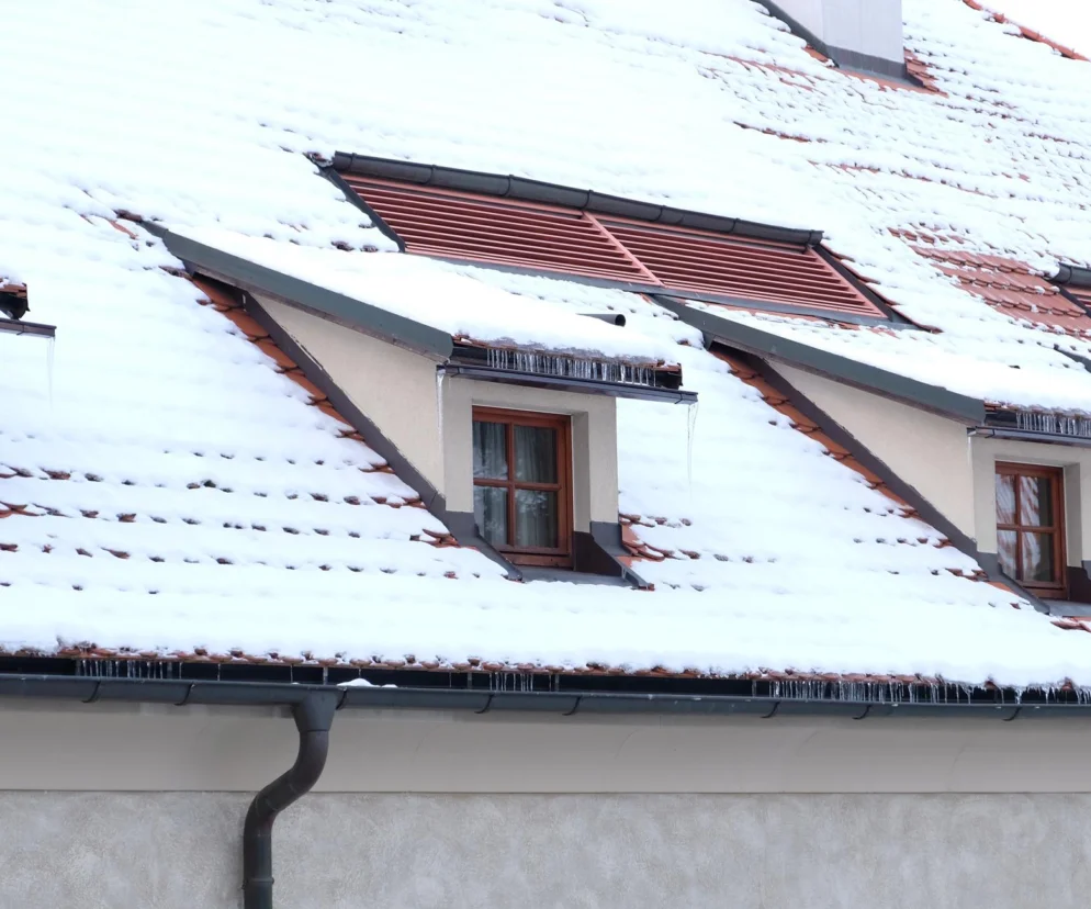

Obserwacja ośnieżonego dachu sporo mówi o skuteczności ocieplenia domu
Autor: Yulija Starikova/ Getty Images Obserwacja ośnieżonego dachu sporo mówi o skuteczności ocieplenia domu

Metoda ta, nazywana czasem "śniegowizją", polega na obserwacji rozkładu śniegu na dachu. Śnieg działa tu jak naturalny wskaźnik, uwidaczniając miejsca, w których ciepło ucieka z budynku. Jak to możliwe? Oto jak powinniśmy interpretować wygląd zimowego dachu.
Dach idealny - równomierna biel. Jeśli śnieg pokrywa dach równą, grubą warstwą, podobnie jak na nieogrzewanych budynkach (garaże, altany), to znak, że izolacja działa prawidłowo. Ciepło z wnętrza nie przedostaje się na zewnątrz, a dach pozostaje zimny.
Dach problematyczny – plamy i sople. Nierównomierne topnienie śniegu, "łyse" plamy na środku połaci, topnienie wokół kominów, okien dachowych czy lukarn to sygnały alarmowe. Oznaczają one, że w tych miejscach występują mostki termiczne, przez które ucieka ciepło. Gigantyczne sople lodu zwisające z okapów to już "czerwona kartka" – znak, że straty energii są bardzo duże.
Co o izolacji budynku mówią sople zwisające z dachu?
Sople lodu to nie tylko efektowny, ale i wymowny element zimowego krajobrazu. Powstają, gdy ciepło uciekające z wnętrza domu topi śnieg na dachu. Woda spływa po połaci i zamarza przy okapie, tworząc lodowe stalaktyty. Im większe sople, tym większe straty ciepła.
