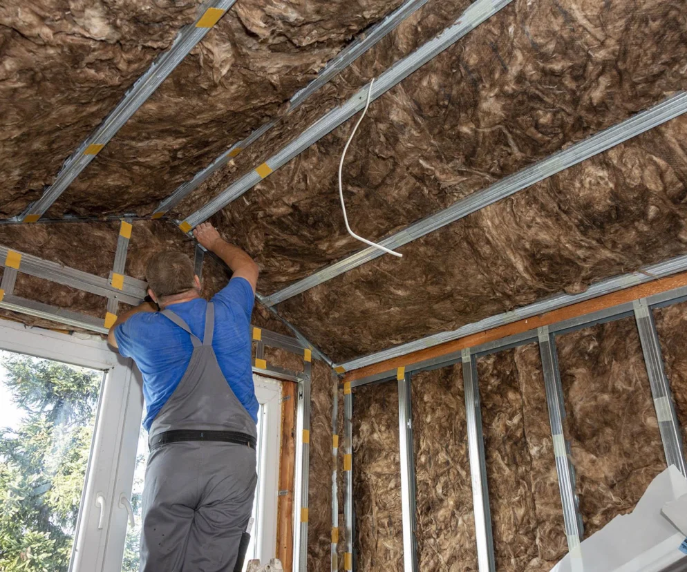

Dwaj fachowcy montujący folię paroizolacyjną na poddaszu ocieplonym wełną. O kosztach prac przeczytasz na Muratordom.

Umawiając się na wykonanie robót, trzeba dokładnie określić zakres prac, za które płacimy. Standardowo wełnę w dachu układa się w dwóch warstwach. Do umieszczenia drugiej jest potrzebny stelaż aluminiowy, który też robią wykonawcy ocieplenia. Dobrze jest ustalić, jaka ma być grubość warstw wełny (albo przynajmniej jej zakres), żeby później wykonawcy nie wnosili zastrzeżeń, że mieli układać 10 cm, a teraz jest 12 i muszą się bardziej napracować. Prace obejmują wniesienie wełny na poddasze, przygotowanie jej do układania, docięcie odpowiedniej długości odcinków i umieszczenie na wcisk między krokwiami. Następną warstwę wełny układa się między rusztem stelaża. Wełnę dobrze jest osznurować, żeby nie opadła.
