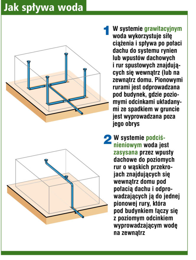

Sposób spływania wody
Może ona naturalnie spływać do rynien i rur spustowych, mieszając się z powietrzem – taki system odwadniania nazywamy grawitacyjnym – lub być do rur zasysana, jeśli stosujemy system podciśnieniowy. Zjawisko zasysania uzyskuje się przez odpowiednie wymiary rur oraz różnice ciśnień na ich końcach. W systemie podciśnieniowym przekroje rur są mniejsze niż w grawitacyjnym, a wpusty dachowe można łączyć poziomymi odcinkami, które prowadzi się praktycznie bezspadkowo do głównego pionu odprowadzającego wodę. Dobranie systemu odwodnienia, obliczenie przekroju rur spustowych i dopasowanie systemu rynnowego należy do projektanta.

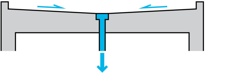

Są często spotykane na dachach płaskich, choć lepiej jest tak projektować spadki, aby woda spływała bezpośrednio do wpustów dachowych. Kanały dachowe (koryta) są układane z minimalnym spadkiem 0,5%, a zalecanym jest 1–1,5%, czyli 10–15 mm na 1 m. Najlepiej wykonywać je na całej długości z jednego materiału, unikając załamań pod kątem prostym i ostrym. Spód rynien wewnętrznych powinien być bardzo dokładnie zaizolowany przeciwwodnie dodatkowymi warstwami izolacji.

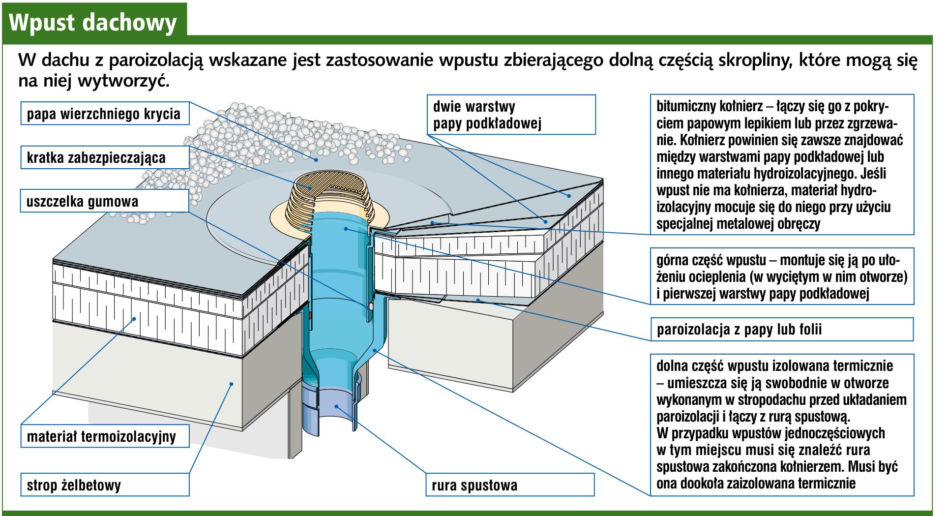

Wpusty dachowe
Odprowadzają wodę z połaci dachu najczęściej do wewnętrznych rur spustowych. Należy je odsuwać co najmniej 1 m od ścian zewnętrznych budynku. Wokół wpustu powinno być zaprojektowane wypłaszczenie. Z uwagi na ochronę przed zalaniem na każdym dachu odwadnianym do wewnątrz powinny się znaleźć co najmniej dwa wpusty dachowe lub jeden wpust i dodatkowy przelew bezpieczeństwa.
W stropodachach wentylowanych wpusty powinny być dodatkowo ocieplane. Przy dachach odwróconych zawsze stosowane są wpusty dwudzielne zbierające wodę z powierzchni zewnętrznej dachu oraz z hydroizolacji. Na wpustach zalecane jest montowanie tak zwanych osłon przeciwszemrzących zapewniających ochronę akustyczną przed dźwiękami spływającej wody.

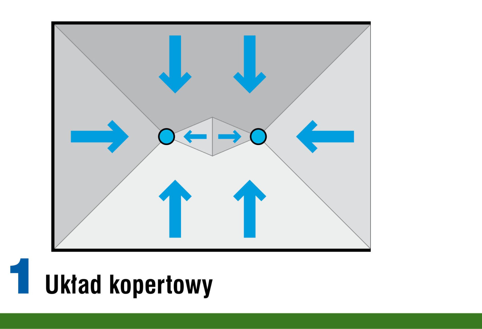

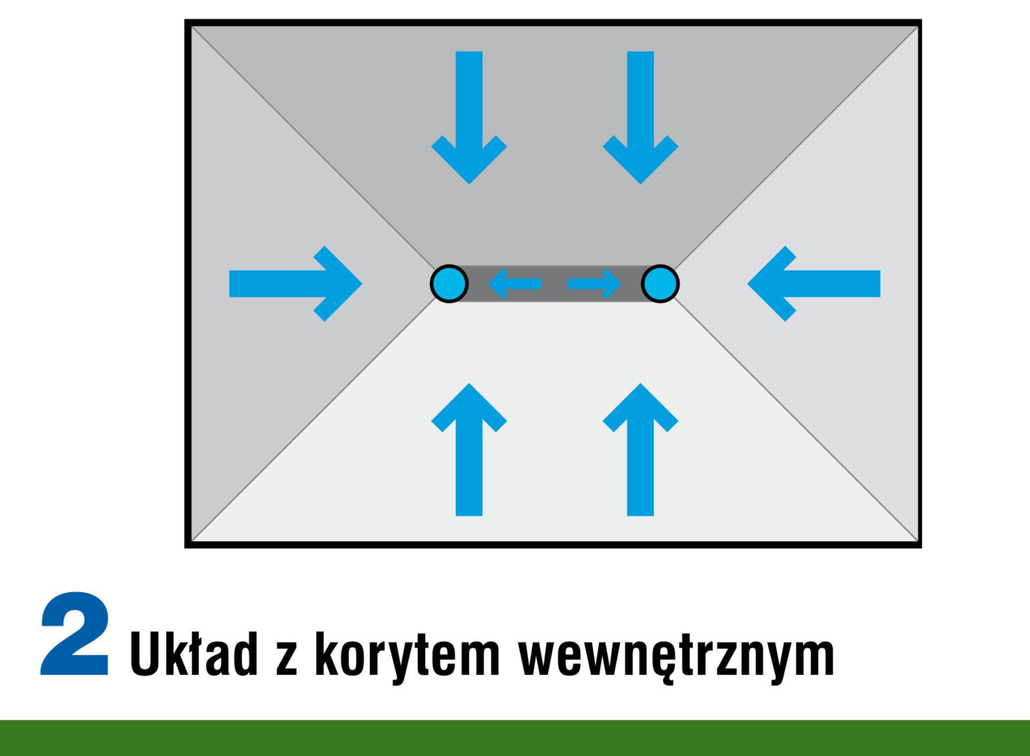

Schemat spadków - układ kopertowy
Autor: Sterniccy Agnieszka, Marek Schemat spadków - układ kopertowy
Schemat spadków - koryto wewnętrzne
Autor: Sterniccy Agnieszka, Marek Schemat spadków - koryto wewnętrzne

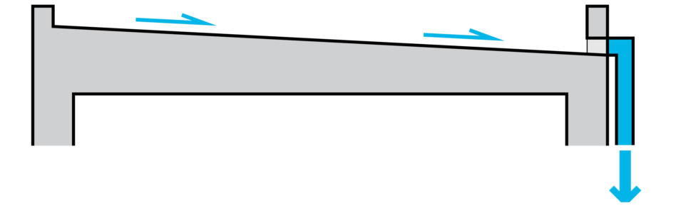

Trzy sposoby odwodnienia dachu płaskiego

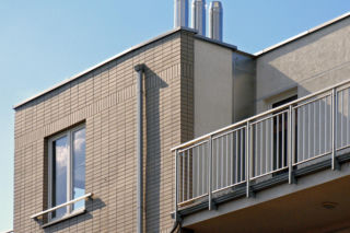

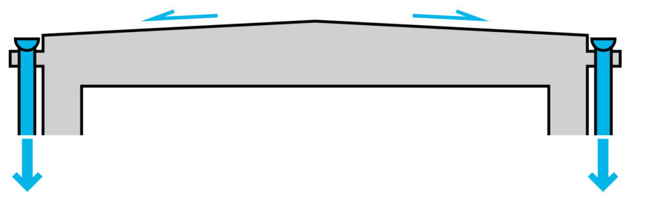

1. Na zewnątrz budynku:
Rynna jest ukryta nad szerokim gzymsem dachu płaskiego. Przez otwór w gzymsie łączy się z zewnętrzną rurą spustową odprowadzającą wodę deszczową.
Rynna nad gzymsem
Autor: Sterniccy Agnieszka, Marek Rynna nad gzymsem

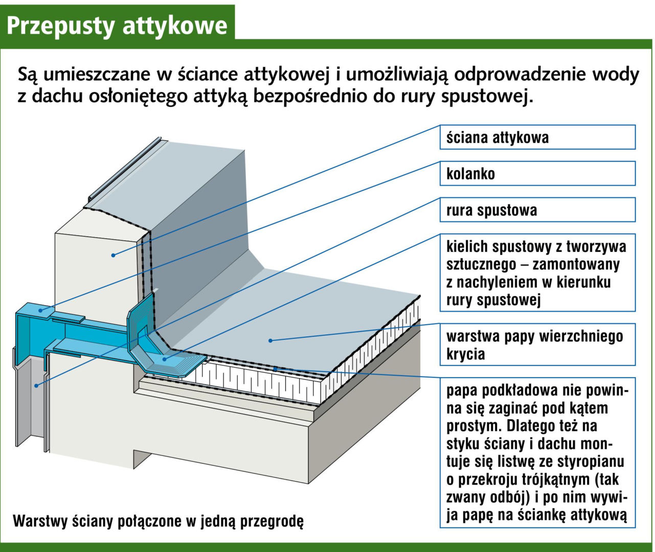

2. Na zewnątrz budynku:
Dach otacza ścianka attykowa, przez którą przepustem attykowym woda jest odprowadzana do zewnętrznej rury spustowej.
Przepust przez attykę
Autor: Sterniccy Agnieszka, Marek Przepust przez attykę
3. Wewnątrz budynku:
Woda jest odprowadzana do wnętrza domu rurami spustowymi prowadzonymi w specjalnych kanałach, dzięki czemu rury nie szpecą elewacji.
Odwodnienie wewnętrzne
Autor: Sterniccy Agnieszka, Marek Odwodnienie wewnętrzne
