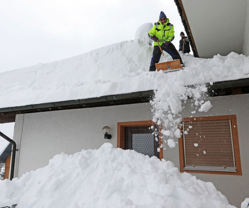

Jak odśnieżać dach?
Właściciele domów jednorodzinnych z dachami płaskimi mają w tym wypadku najlepszą sytuację, chociaż wiele zależy od układu warstw dachu i miejsca położenia izolacji cieplnej – jeśli jest ona w zewnętrznej strefie to chodzenie wymaga ostrożności. W dachach skośnych w odśnieżaniu dachów pomagają wyłazy dachowe oraz okna połaciowe a także systemy komunikacji na dachu ułatwiające, m.in. dostęp do przewodów kominowych. W przypadku wyjścia na dach, szczególnie zimą należy zapewnić wszelkie możliwe środki bezpieczeństwa – asekuracja i zabezpieczenie przed upadkiem z wysokości (mocowane do elementów konstrukcyjnych domu specjalistyczne uprzęże).
Do usuwania z dachów płaskich, po których można się przemieszczać służą takie same łopaty jak do ośnieżania chodników czy jezdni. Przy odśnieżaniu dachów skośnych można skorzystać ze specjalnych łopat o lekkiej konstrukcji i długich rękojeściach. Część robocza jest w nich ustawiona pod kątem do rękojeści, co ułatwia szybkie zagłębienie się w pokrywie śnieżnej na dachu i ściągnięcie jej. Trzeba przy tym stać poza zasięgiem zsuwającej się warstwy śniegu a także uważać, aby nie uszkodzić rynien czy parapetów okien poniżej. Odśnieżanie prowadzi się bardzo powoli zgarniając za każdym razem ilość śniegu, którego zsunięcie nie będzie zagrażać bezpieczeństwu.
Kto może odśnieżać dach?
Osoby, którym właściciel lub zarządcza nieruchomości zleca odśnieżenie dachu mogą wykonywać wyłącznie osoby z aktualnym szkoleniem BHP, obejmującym prace na wysokości oraz z ważnymi badaniami lekarskimi dopuszczającymi do takich zadań. Badania odnawia się co 3–5 lat przy pracy do 3 m, co 2–3 lata powyżej tej wysokości, a po 50. roku życia – co roku.
Przed rozpoczęciem pracy pracownik musi przejść instruktaż stanowiskowy i zostać poinformowany o ryzyku zawodowym. Pracodawca zapewnia środki ochrony: szelki z liną i amortyzatorem lub urządzenie samohamowne, kask oraz obuwie antypoślizgowe. Konieczne jest także wydzielenie stref niebezpiecznych wokół budynku.
Osoba organizująca odśnieżanie musi zadbać o bezpieczeństwo nie tylko przy krawędzi dachu, ale też w sytuacji ewentualnego załamania konstrukcji pod ciężarem śniegu.
Do odśnieżania dachu nie wolno kierować osób poniżej 18 roku życia (powyżej 3 m).
Zlecając usługę firmie zewnętrznej, warto sprawdzić jej ubezpieczenie OC i po zakończeniu prac wykonać odbiór z protokołem, by wychwycić ewentualne uszkodzenia, które mogą ujawnić się dopiero wiosną.
