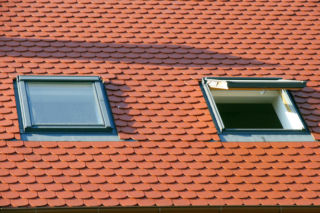

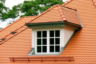

Karpiówka
Obok mnicha-mniszki należy do najstarszych typów dachówek ceramicznych. Jest to płaska i wąska dachówka o prostokątnej formie. Część dolna karpiówki, tzw. nosek, ma proste, owalne lub ostre zakończenie. Te trzy podstawowe formy zakończeń mogą występować w różnych wariantach. Powierzchnia licowa karpiówki może być gładka lub żłobkowana – drugi typ jest sztywniejszy i umożliwia bardziej regularne odprowadzanie wody opadowej.
Ze względu na swoje wymiary i kształt jest najbardziej „plastyczną” z dachówek. Można z niej wykonywać pokrycia okien lunetowych, zwanych też wolimi okami, czy też ozdobne kosze zlewowe powstające wzdłuż linii przecinających się pod kątem mniejszym niż 180ş dwóch połaci dachowych. Karpiówka doskonale także nadaje się do krycia dachów stożkowych lub części dachu, których kształt stanowi część stożka, np. pokrycie wykusza czy naroża dachu.
Karpiówkę można układać na dwa sposoby: w łuskę i koronkę.
Przy pokryciu w łuskę jeden rząd dachówek leży na jednej łacie. Poszczególne rzędy dachówek układane są z zachowaniem mijania się styków. Łaty rozstawione są na taką odległość, że dachówki z trzeciego kolejnego rzędu przekrywają jeszcze noskiem dachówki pierwszego rzędu. W każdym punkcie pokrycia znajdują się w ten sposób trzy warstwy dachówek.
Przy kryciu w koronkę na każdej łacie leżą dwa rzędy dachówek. Pierwszy rząd zaczepiony jest bezpośrednio na łacie, drugi opiera się na krawędzi pierwszego. Dachówki w poszczególnych rzędach układane są z mijaniem się styków.

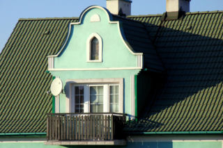

Holenderka i esówka
To dwie nazwy dachówki, która rozpowszechniła się w północnej i środkowej Europie w XV w. Ma charakterystyczny kształt przekroju poprzecznego przypominający literę S. Ten falisty kształt umożliwia zakładkowe układanie dachówki i zapewnia dobre odprowadzanie wody z dachu. Współczesne esówki mają wyprofilowane krawędzie, aby poprawić dopasowanie i uszczelnić połączenia zakładkowe. Faliste pokrycie z esówki nadaje każdemu dachowi wyrazistości. Kształt esówki umożliwia zmienną długość krycia, co wykorzystali niektórzy producenci dachówek. Dachówki charakteryzujące się taką cechą nazywa się dachówkami przesuwnymi. Dachówki przesuwne można układać na dachach o różnym rozstawie łat. Tolerancja wymiaru rozstawu łat dla esówek różnych producentów waha się od 2 do 4 cm. Dachówki przesuwne są niezastąpione przy wymianie starych pokryć. Możliwość zmiennej szerokości krycia eliminuje w takich wypadkach potrzebę przebijania starych łat i skraca czas i koszty remontu dachu.

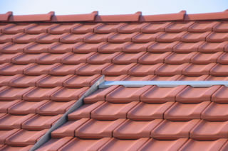

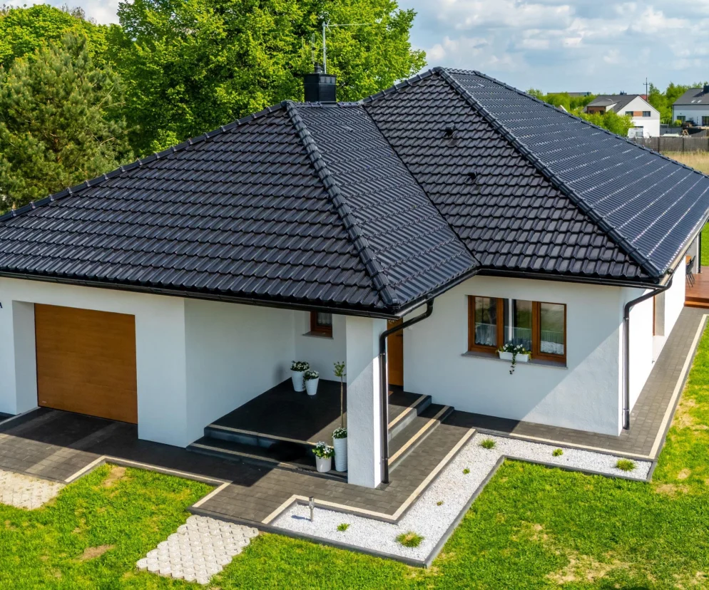

Dachówka zakładkowa
To w zasadzie nie typ ze względu na kształt, bo dachówką zakładkową może być każda z tradycyjnych, poza karpiówką. Dachówki zakładkowe rozpoczęto produkować w XIX wieku w Niemczech. Jednym z pierwszych typów, który zdobył sobie wielką popularność była zakładkowa marsylka. Dzisiaj dachówki zakładkowe to najpopularniejsze pokrycie ceramiczne dachów.
Nazwę zawdzięcza charakterystycznym elementom zwanym zakładkami, wyprofilowanymi na krawędziach na licowej i spodniej powierzchni dachówki. Dzięki nim na zachodzących na siebie płaszczyznach sąsiednich dachówek tworzą się szczelne, ale ruchome zamki, które stabilizują pokrycie i ułatwiają układanie. Możliwość przesuwania na zakładkach w określonych granicach pozwala np. dopasować tej samej dachówki do różnego rozstawu łat, co jest pomocne m.in. przy renowacji bez potrzeby przebijania ich w nowe miejsca.
Dachówki zakładkowe mają różnie ukształtowaną powierzchnię, która przypomina tradycyjne holenderki czy esówki, a dla koneserów są również dachówki tego typu w formie mnicha-mniszki. Dużą popularnością ostatnio cieszą się także dachówki płaskie. Inwestorzy często używają ich nie tylko na dachy, ale również na elewacjach - to modny trend wykańczania powierzchni dachu i ściany tym samym materiałem.
