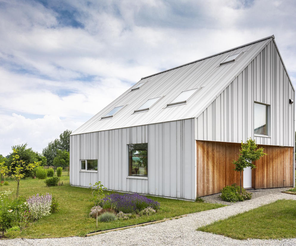

Modę na jednorodność ścian i połaci da się dziś zauważyć w całym kraju. Pionowo-skośne zestawienia powstają przeważnie ze stalowych paneli do łączenia na rąbki stojące, będące najnowocześniej wyglądającym wariantem blachy płaskiej. Nadaje się do tego również dachówka ceramiczna lub cementowa, szczególnie zakładkowe modele płaskie, a zwłaszcza wielkoformatowe. Mniej oczywisty, ale niezwykle spektakularny alians tworzą ściany i dachy w całości obłożone płytami cementowo-włóknowymi. Oczywiście na tych trzech produktach nie kończy się wachlarz możliwości.
Ściany i dachy, na wzór amerykański, można wykańczać gontem drewnianym, ale w nieco większym rozmiarze, bliższym szerokim, prostokątnym płytkom. Także inne wyroby z blachy sprawdzą się w takiej koncepcji – poziomo montowane panele blaszane, klasyczna blacha płaska rozwijana z rolki czy blaszane łuski produkowane z aluminium lub stopu cynkowo-tytanowego.

Autor: BLACHY PRUSZYŃSKI/ Materiały prasowe Rąbki na dachu i na elewacji powinny wypadać w jednej linii
Ściana i dach z paneli blaszanych
Blacha płaska w postaci długich paneli łączonych na rąbek dopiero co zadomowiła się na dobre na naszych dachach, a już wkracza na nowy obszar zastosowania. Okazuje się, że sprawdza się równie dobrze na ścianach. Panele wytwarza się z blachy stalowej ocynkowanej i powlekanej grubości 0,5-0,7 mm. Dostępne są także w droższej wersji – z blachy cynkowo-tytanowej. Mają szerokość od 27,5 do 54 cm.
