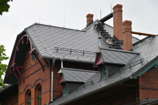

Płytki dachowe z włóknocementu
Niezwykle estetycznym i trwałym materiałem pokryciowym są włóknocementowe płytki dachowe. Doskonale imitują pokrycie z naturalnego łupka kamiennego. Występują zresztą w wymiarach dostosowanych do wzorów krycia łupkiem. Mają kształt kwadratu lub prostokąta o jednym lub dwóch bokach ściętych prosto lub owalnie. Mają grubość 4 mm i dostępne są w wymiarach 200x200, 300x300, 300x600, 400x400 mm.
Występują w dwóch wzorach powierzchni: gładkie i z fakturą przypominającą łupek. Płytki fakturowane często występują tylko w jednej odmianie kolorystycznej, szaro-grafitowej. Mogą być jednak barwione na inne kolory, w jakich produkuje się płytki gładkie. Najczęściej oprócz koloru grafitowego są one barwione na czerwono, jasnoszaro, granatowo, brązowo. To pozwala na estetyczne dobranie kolorystyki do architektury każdego budynku. Z płytek o różnych kolorach można na dachu tworzyć też barwne kompozycje, podobnie jak w przypadku dachów łupkowych.
Łupek czy nie łupek, oto jest pytanie
Można je układać na dachu wzorując się na sposobach krycia łupkiem i z daleka tylko fachowiec spostrzeże różnicę materiału. W zależności od potrzeb można wykonywać krycie niemieckie, francuskie, podwójne, woszczynowe, rombowe i in.
Płytki układa się na dachu zakładkowo, mocując każdą z nich dwoma cynkowymi gwoździami. Dodatkowo zabezpiecza się każda płytkę spinkę burzową. Chroni ona płytkę przed oderwaniem w wyniku bezpośredniego silnego podmuchu lub ssania wiatru. Płytki do krycia wzorem niemieckim układane są na pełnym deskowaniu połaci dachowej. Przy pokryciach innymi wzorami mocuje się je do łat, podobnie jak dachówki. Metr kwadratowy pokrycia z płytek włóknocementowych waży 14 - 20 kg.

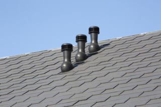

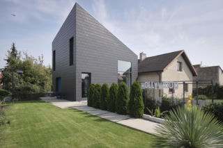

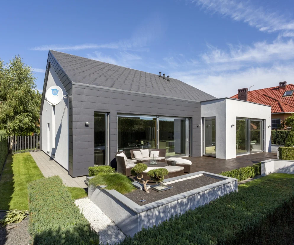

Metal jak łupek
Drobnowymiarowe pokrycia dachowe imitujące łupek należą do ciekawszych segmentów nowoczesnej stolarki dachowej. Z zewnątrz mają oddawać rytm, format i elegancję naturalnego łupka, ale od strony technicznej bazują na cienkich panelach najczęściej stalowych lub aluminiowych, łączonych w systemie zakładkowym albo na ukryte zamki.
Nowoczesne imitacje łupka nie bazują na połyskującej blasze. Producenci stosują przede wszystkim powierzchnie matowe oraz strukturalne, których zadaniem jest rozproszenie światła i ograniczenie „metalicznego” charakteru pokrycia. Popularnym rozwiązaniem są delikatnie tłoczone faktury przypominające naturalną strukturę kamienia.
Pokrycia dostępne są zwykle gamie kolorystycznej charakterystycznej dla łupków: od antracytu i czerni, przez odcienie szarości i grafitu, po ceglaste czerwienie, zielenie, ale są także w naturalnym kolorze metalu. Pokryte są powłokami o podwyższonej odporności na promieniowanie UV, zabrudzenia i zarysowania.
