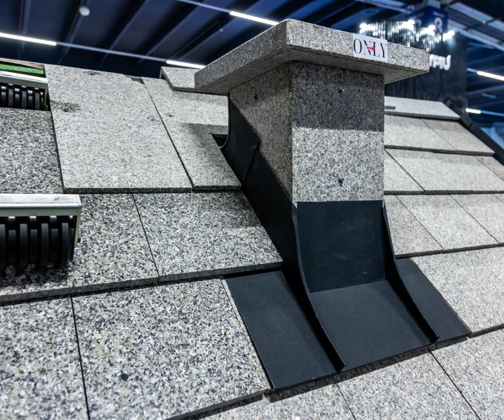

Granitowe pokrycie zostało zaprezentowane na ostatniej edycji Dach Forum w Kielcach przez Sylwestra Bereżańskiego, doświadczonego dekarza z regionu Strzegomia, gdzie kopalni i zakładów przetwarzania granitu nie brakuje. Pomysł na to pokrycie zrodził się już lata temu, ale brakowało odpowiednich osób do współpracy. Kamieniarze mają swoje zajęcia i trudno było pozyskać, któregoś z nich, aby głębiej poznał temat pokryć dachowych. Udało się jednak dzięki młodemu znajomemu dekarzowi, współpracownikowi z wielu placów budowy. Chciał on się wyróżnić na rynku i podjął wyzwanie.
Wybór padł oczywiście na materiał, który wszyscy w okolicy znają najlepiej, czyli granit strzegomski. jest uznawany za "wieczny" i bardzo dobrej jakości. Nie wymaga specjalnej selekcji, wystarczy pierwszy blok z brzegu, uformowany w odpowiedni kształt. Granit strzegomski jest drobnoziarnisty, równomierny i rzadko posiada skazy. Klienci zazwyczaj preferują jednolity wygląd.
Granitowe pokrycie dachowe
Na pokrycie dachowe z stosowane są płytki granitowe w standardowych rozmiarach 30x60 cm i grubości 1 – 2 cm - w zasadzie są to płytki podłogowe. Cieńsze są lepiej przyjmowane przez dekarzy ze względu na mniejszą wagę.

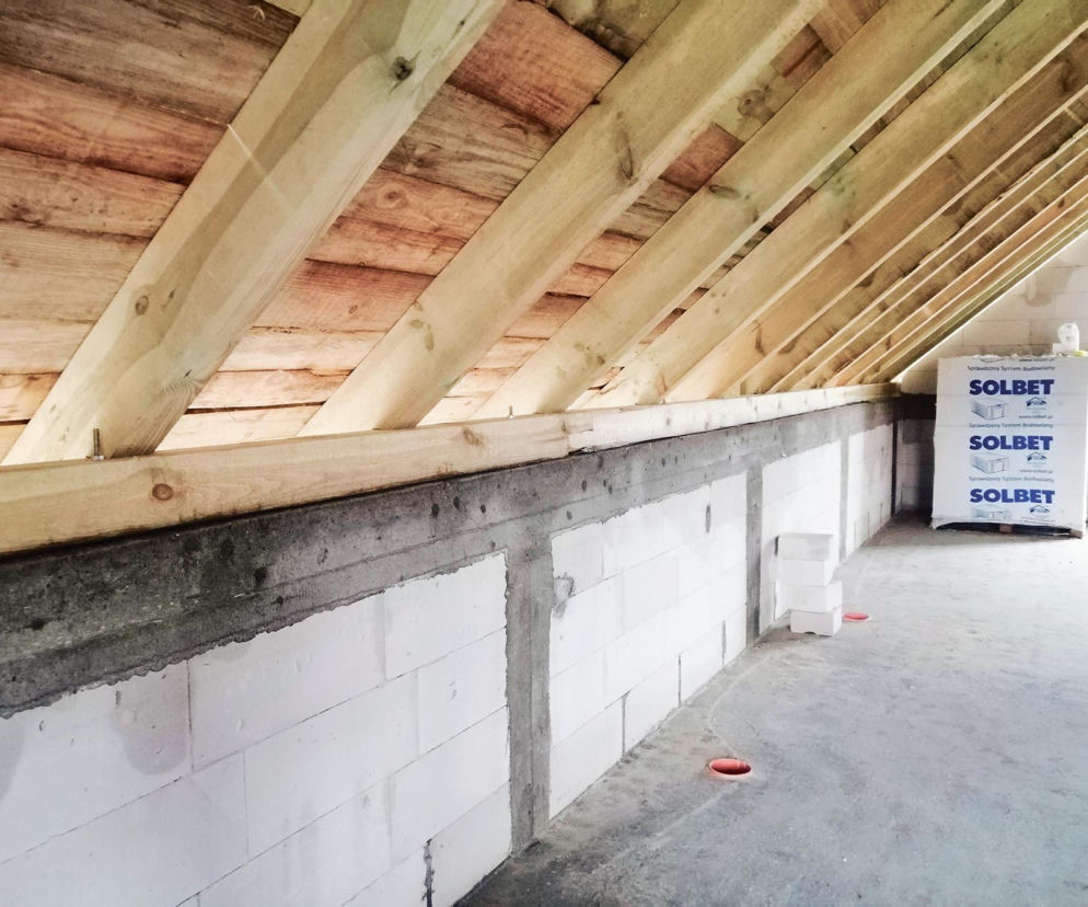

Ciężar pokrycia nie jest w kontekście dachu najistotniejszym czynnikiem ze względu na wykorzystanie poddaszy na cele użytkowe, co wiąże się ze znacznymi obciążeniami pochodzącymi od izolacji (25 – 30 cm wełny mineralnej) czy podwójnej warstwy płyt g-k. Konstrukcja dachu tradycyjnego jest przystosowana do przenoszenia obciążeń pochodzących nie tylko od pokrycia, ale również siły parcia wiatru czy obciążenia pokrywą śnieżną.

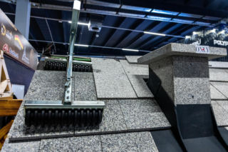

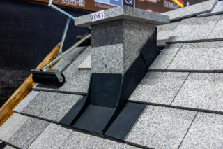

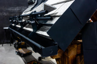

Układanie granitowego dachu jest identyczne z kładzeniem pokrycia z łupka - opiera się na tych samych wytycznych dekarskich. Elementy mocowane są mechanicznymi łącznikami do łat. Każda płytka mocowana jest w dwóch punktach, w środku, i spoczywa na trzech łatach. Przekrycie wynosi 8 cm, a trzecia płytka zachodzi na pierwszą.
Dekarze wykonują otwory na miejscu (nawiercają lub nacinają), ponieważ rozstaw łat jest indywidualny dla każdego dachu, co pozwala na precyzyjne dopasowanie i symetrię. Przed układaniem zalecane jest posortowanie materiału, gdyż powinno układać się grubsze płytki bliżej okapu, a cieńsze bliżej kalenicy.
Dachówki krawędziowe i gąsiory są wycinane z jednolitego granitu, nie są klejone. Gąsiory mogą być zamawiane indywidualnie, dopasowane do kąta nachylenia dachu.

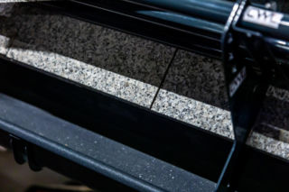

Granit strzegomski ma bardzo pożądaną i cenioną współcześnie kolorystykę przeplatających się ze sobą białych, szarych i czarnych ziaren. Doskonale wpisuje się w nowoczesny trend modnych kolorów dachówek i dopasowuje do minimalistycznego wystroju zewnętrznego wykończenia. Podobnie też jak modne dachówki może mieć różne wykończenia powierzchni zewnętrznej. Dostępne są trzy rodzaje wykończeń powierzchni płytek granitowych:
  • cięta - gładka, ale nie świecąca,
  • polerowana - błyszcząca,
  • płomieniowana - bardzo szorstka, podobna do płyt chodnikowych.
