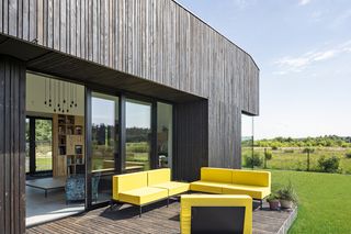

Ten dom to znakomity przykład na to, że nowoczesna architektura nie wymaga astronomicznych kwot, a projekt indywidualny może być dopasowany do możliwości finansowych inwestorów. Mimo że budowany na t…
dodano 11-8-2026

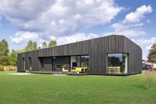

Rozległe łąki, w oddali las i sczerniały parterowy dom - z czarnego, postarzanego drewna i czarnym dachem. Tak w skrócie prezentuje się współczesna, ale pamiętająca o tradycji wersja sielanki. Dom ni…
dodano 8-7-2026

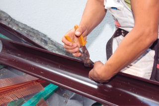

Orynnowanie z czasem wymaga gruntownych napraw lub wręcz wymiany całego systemu. Nie zawsze jest to zadanie proste do wykonania a od stopnia skomplikowania zależy koszt. Nie tylko prace należy powier…
dodano 26-11-2025
