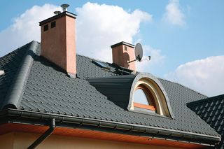

Kąt nachylenia dachu: dachówki ceramiczne i cementowe
Dachówki ceramiczne i dachówki cementowe możesz układać na połaciach o nachyleniu nie mniejszym niż 10°. Aby ułożyć je na dachu o nachyleniu połaci mniejszym niż 20°, trzeba najpierw zbudować na więźbie sztywne poszycie i zaizolować je papą lub specjalną membraną dachową. W innych sytuacjach nie jest to konieczne. Gdy dach ma kąt większy niż 60°, każda dachówka wymaga mechanicznego przymocowania do podkonstrukcji z łat i kontrłat odpowiednimi klamrami lub wkrętami. Przy kącie dachu 40o-60o wystarczy mocowanie tylko niektórych dachówek. Górnej granicy nachylenia połaci właściwie nie ma, bo dachówkami można wykańczać nawet pionowe powierzchnie, do czego nadają się płaskie dachówki zakładkowe i bezzakładkowe.

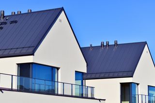

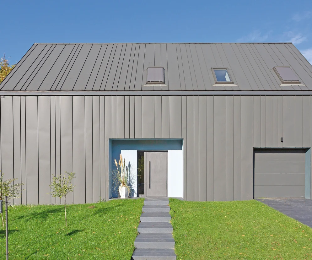

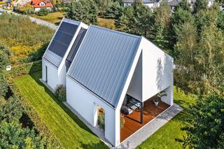

Kąt nachylenia dachu: blacha płaska i panele dachowe
Najbardziej płaskie dachy można kryć na przykład blachą płaską. Tu minimalny kąt nachylenia wynosi nawet zaledwie 3°, a maksymalny 90°. Warto jednak wiedzieć, że na połaciach o kącie nachylenia 3-25° łączenie pasów lub arkuszy blachy powinno być wykonywane na tak zwany podwójny rąbek, podczas gdy w innych przypadkach wystarczy rąbek pojedynczy. Na dachy o kącie nachylenia do 5° dopuszczone są także blacha trapezowa lub panele dachowe do łączenia na rąbek.
