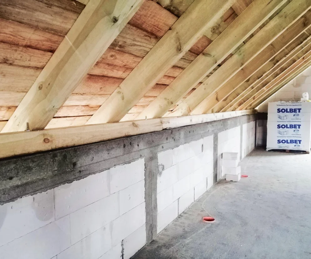

Autor: SOLBET/ Materiały prasowe Poddasze gotowe do ocieplania i wykańczania to takie, które chronione jest już przez pokrycie dachowe, ma wymurowane ściany nośne i działowe oraz stabilny strop
Termoizolacja poddasza użytkowego to w istocie izolacja dachu skośnego, którą układa się dwuwarstwowo: między krokwiami oraz pod nimi. Taka ilość termoizolacji wynika z wymagań technicznych wobec dachu.

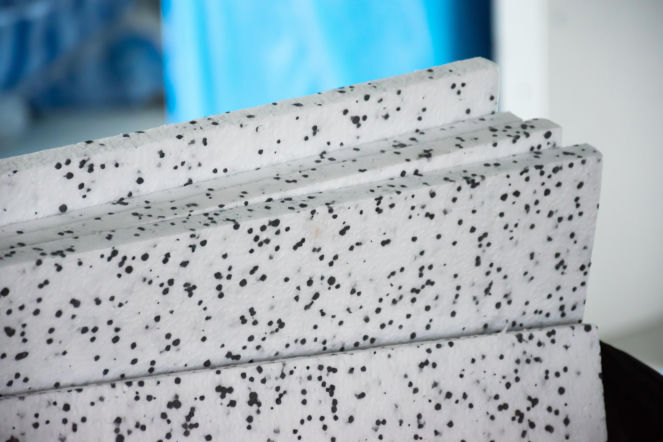

Czy styropian nadaje się do ocieplenia poddasza?
Styropian ma bardzo dobre właściwości termoizolacyjne, więc pod tym względem nadaje się do ocieplenia od wewnątrz dachu. Problem polega na tym, że pierwszą warstwę ocieplenia układa się między krokwiami i powinna ona jak najszczelniej wypełniać tę przestrzeń. Płyty styropianu mają określony wymiar 100x50 cm. Trzeba by je docinać do rozstawu krokwi. Płyty o grubości potrzebnej do ocieplenia tego miejsca (kilkanaście centymetrów) nie są miękkie i giętkie. Trudno uzyskać dobrze przylegającą między krokwiami warstwę termoizolacji.
Żeby uniknąć mostków cieplnych i otrzymać odpowiedni współczynnik przenikania ciepła dla dachu, układa się jeszcze drugą warstwę termoizolacji. Można ją wykonać na ruszcie także z płyt styropianowych. Teoretycznie więc można by więc ocieplić poddasze styropianem.
Trzeba jednak pamiętać, że nie jest on paroprzepuszczalny. Warstwa termoizolacyjna powinna być od strony wnętrza poddasza szczelnie osłonięta folią paroizolacyjną, a ponad styropianem powinna być wykonana szczelina wentylacyjna o grubości ok. 3 cm.
Warto też zdawać sobie sprawę, że w razie kłopotów z ociepleniem, zawilgoceniem dachu i innych problemów reklamacja lub odszkodowanie mogą nie zostać uznane/przyznane, ponieważ producenci styropianu nie rekomendują takiego jego zastosowania. Zarówno w nazwach styropianu, jak i kartach technicznych nie ma określeń „styropian na poddasze”, za to są styropian na fasadę, elewację, dach, podłogę, parking.
Jak dobrać grubość styropianu do izolacji dachu?
Grubość ocieplenia styropianem grafitowym o współczynniku przewodzenia ciepła λ wynoszącym 0,031-0,33 W/(mK) może być taka sama jak ocieplenie z wełny mineralnej o takiej samej lambdzie. To najlepiej izolujące materiały z tej grupy produktów. Warstwa ocieplenia zależnie od konstrukcji dachu i planowanego współczynnika U może wynosić 25-30 cm.
