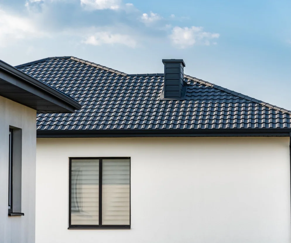

blachodachówka
Autor: BLACHY PRUSZYŃSKI/ Materiały prasowe Panele blachodachówki mają gotowe otwory montażowe, by widok wkrętów nie psuł harmonii pokrycia

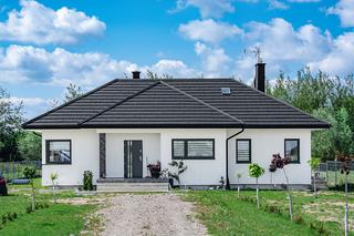

blachodachówka
Autor: RUUKKI/ Materiały prasowe Za sprawą paneli z atrakcyjnymi przetłoczeniami oraz możliwości dobrania do pokrycia fabrycznych obróbek i elementów uzupełniających blachodachówka przestała być postrzegana jako tańszy zamiennik dachówek

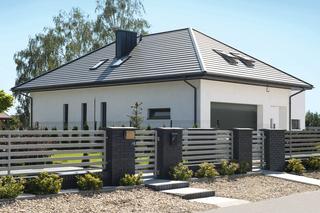

blachodachówka
Autor: BUDMAT/ Materiały prasowe Blachodachówka Sara ma przetłoczenia faliste jak dachówka esówka. Dzięki temu nawiązuje do wyglądu tradycyjnych pokryć ceramicznych
