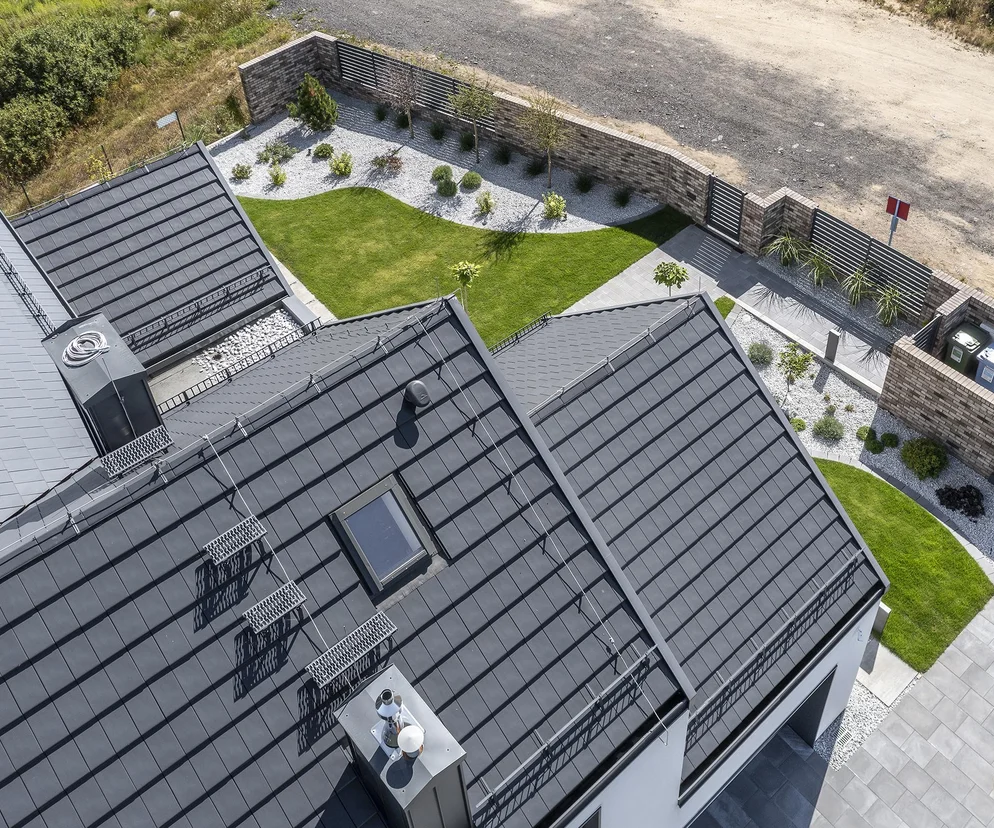

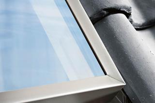

Istotną cechą tych produktów jest to, że są oferowane ze zintegrowanym kołnierzem uszczelniającym. Umożliwia to szybkie i trwałe połączenie wyłazu z pokryciem dachowym. W przypadku kołnierza uniwersalnego profile w pokryciu mogą mieć do 9 cm wysokości.

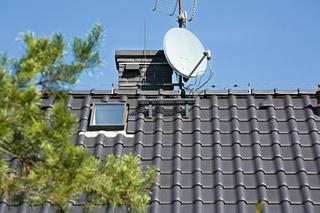

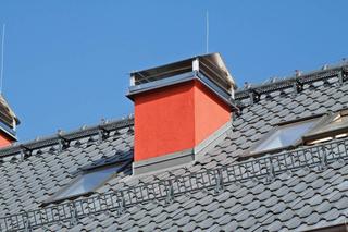

Wyłaz z pomieszczenia nieużytkowego sytuuje się zwykle w pobliżu komina. Daje to możliwość łatwego dostępu do niego w celu konserwacji, ale też umożliwia dostanie się do innych elementów na dachu, na przykład do paneli fotowoltaicznych. Kominiarze lub instalatorzy mogą powoływać się na zapis w Warunkach technicznych określający minimalną powierzchnię przejścia – równą 0,64 cm², czyli klapę 0,8 x 0,8 m. Jednak te mniejsze wyłazy przydają się jako wyjście ułatwiające regulację anteny czy dające szybki dostęp do sygnalizatora systemu alarmowego.
