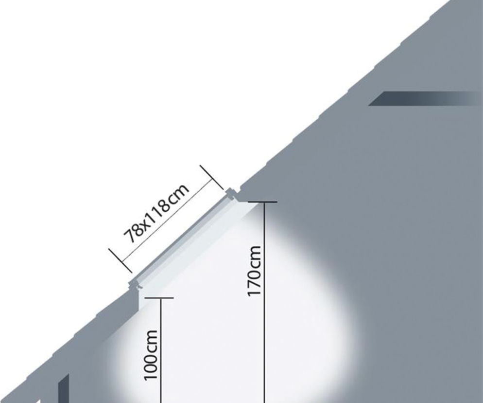

Na jakiej wysokości montować okna dachowe?
W przepisach są tylko podstawowe regulacje dotyczące wysokości, na jakiej powinno być wstawione okno.
Odległość dolnej krawędzi okna od podłogi powinna wynosić co najmniej 85 cm. To ma zapewnić bezpieczeństwo mieszkańcom.
Górna krawędź przezroczystej powierzchni okien, czyli szyby, powinna znajdować się na wysokości co najmniej 220 cm nad podłogą. Dzięki temu zostanie zapewniony optymalny dopływ światła słonecznego do wnętrza.
Jak wysoko montować okna dachowe z nawiewnikami?
Stosowanie nawiewników w oknach dachowych jest popularne ze względu na możliwość zapewnienia odpowiedniej ilości świeżego powietrza, co jest ważne przy nowoczesnych szczelnych oknach i szczelnym ich montażu. Na jakiej wysokości wstawiać okna z nawiewnikami? Tę kwestię rozstrzyga instrukcja Instytutu Techniki Budowlanej. Według niej powinno się je instalować na wysokości nie mniejszej niż 200 cm od podłogi, licząc od dolnej krawędzi nawiewnika (nawiewniki umieszcza się w górnej części ościeżnic okien).
Dobra wysokość montażu okien dachowych?
Producenci okien dachowych, jako praktycy, mają swoje zalecenia dotyczące dobrego montażu okien dachowych. Pamiętać należy, żeby dolna krawędź okna znajdowała się na wysokości 110-140 cm od podłogi, co pozwoli swobodnie patrzeć na świat, a nawet wyjrzeć przez okno. W takiej sytuacji pod oknem można również wygodnie zamontować grzejnik. Jeśli typowe okno dachowe ma być otwierane za pomocą górnej klamki, jego dolna krawędź powinna znajdować się na wysokości 80-130 cm.
