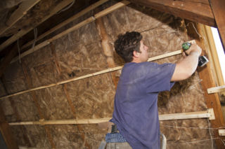

Jak prawidłowo ocieplić poddasze użytkowe?
Właściwe ocieplenie poddasza ma kluczowe znaczenie dla komfortu oraz efektywności energetycznej budynku.
  • w pierwszej kolejności zdecyduj się na materiał izolacyjny, który najlepiej sprosta Twoim potrzebom, dostępne opcje to m.in. wełna mineralna, pianka poliuretanowa czy styropian,
  • kolejnym krokiem jest właściwa instalacja zgodnie z obowiązującymi normami,
  • ważne jest również zadbanie o eliminację mostków termicznych, aby uniknąć niepotrzebnych strat ciepła,
  • zapewnij odpowiednią szczelność całej konstrukcji,
  • nie można zapomnieć o dobrej wentylacji, która chroni przed wilgocią i pleśnią, co jest istotne przy zmiennym polskim klimacie.
Poprzez dokładne zaizolowanie poddasza, znacząco poprawisz komfort mieszkania i zredukujesz koszty ogrzewania.
