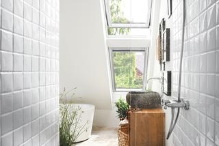

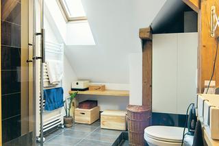

Łazienka pod skosami a dostęp do przyborów

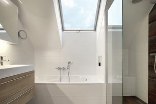

Planując rozmieszczenie sprzętów pod skosami, należy nie tylko ustawić je na rzucie, ale też skontrolować ich położenie na przekrojach. Wygoda korzystania z nich zależy w dużej mierze od tego, ile będziemy mieć miejsca nad głową, a to wynika z wysokości ściany kolankowej i kąta nachylenia dachu. Warto pamiętać, że ocieplenie pod krokwiami wraz z wieszakami i okładziną często obniży pomieszczenie o 10-15 cm. Nieco wyżej jest pod samym oknem połaciowym, dlatego sytuując sprzęty w świetle okna, zyskamy kilkanaście centymetrów. Niska ściana kolankowa (50-70 cm) powoduje, że znajdująca się przy niej przestrzeń pod skosami nie nadaje się do użytkowego wykorzystania. Można tam jedynie zorganizować przestrzeń magazynową lub odciąć niskie skosy przedścianką.

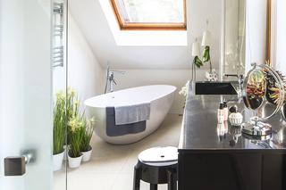

Tam, gdzie ściana kolankowa ma ponad 1 m, dużo łatwiej racjonalnie zagospodarować przestrzeń. Pod niższą częścią skosu można umieścić wannę do kąpieli (bez natrysku) lub rząd szafek z dodatkowym blatem na łazienkowe akcesoria. Jeśli chcemy mieć możliwość wykorzystania wanny jako miejsca do brania natrysku na stojąco i na przykład zamontowania parawanu nawannowego, należy ją sytuować tam, gdzie jest najwyżej. Trzeba też pamiętać, że dno wanny znajduje się zawsze kilkanaście centymetrów nad podłogą, więc dążymy do opuszczenia jej jak najniżej. Przyda się do tego niski syfon.
Pełnowymiarowy natrysk zmieścimy tylko tam, gdzie przynajmniej połowa sufitu nad nim będzie na wysokości co najmniej 2 m. Deszczownicę zawiesza się około 35 cm nad głową, czyli wymaga ona wysokości 220-230 cm.
Tył WC można nieco wsunąć pod skos, ale już przed nim – tam, gdzie wstajemy – musi być na tyle wysoko (190-200 cm), aby podnosząc się z urządzenia, nie uderzać głową o sufit. Miski podwieszane mają różne długości (najczęściej 54-55 cm), ale czasem warto w sytuacji brakujących centymetrów kupić dłuższą lub krótszą.
Pozycję wyprostowaną przyjmujemy też przed umywalką oraz pralką i również w tych miejscach wysokość łazienki musi mieć przynajmniej 190-200 cm. Wytyczne dotyczące wymiarów i wysokości warto dostosować do konkretnej sytuacji. Inaczej możemy rozmieścić sprzęty w prywatnej łazience, jeśli wiemy, że znajduje się przy sypialni osób o niskim wzroście, a inaczej, jeżeli mają z niej również korzystać goście.
