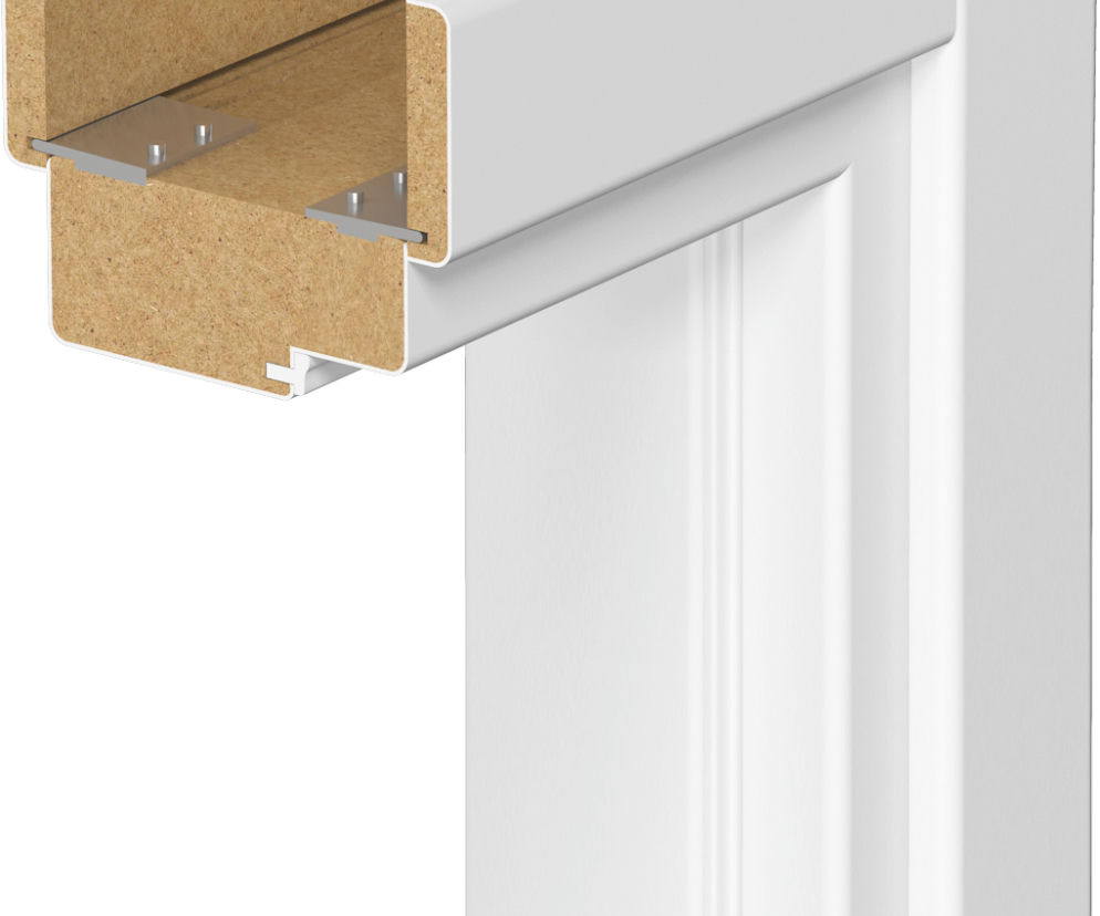

Dzięki swej budowie – z jednej strony mają element stały, a z drugiej regulowany (zakres regulacji jest określony przez producenta i wynosi zazwyczaj około 2 cm) – mogą objąć mur o grubości od 7,5 do nawet 50 cm. Sprawdzą się tam, gdzie ściany mają nietypową grubość bądź nie trzymają swoich wymiarów. W porównaniu z ościeżnicami stałymi są więc mniej wymagające w trakcie montażu. Są jednak od nich masywniejsze, co powoduje pewne ograniczenia techniczne w ich stosowaniu w otworach na styku ścian prostopadłych, gdzie nie zmieszczą się opaski maskujące.
Rodzajem ościeżnic regulowanych są tak zwane ościeżnice renowacyjne. Są to opaski nakładane bezpośrednio na stare ościeżnice – nie wymagają ani demontażu, ani wymiany skrzydeł (można je stosować do drzwi rozwieranych, przesuwnych i składanych, o wymiarach zgodnych z normą). Przy wyborze tego rozwiązania należy mieć na uwadze to, że zmniejszą się wymiary w świetle otworu: szerokość o blisko 2,8 cm, a wysokość mniej więcej o 1,4 cm.

Ościeżnice regulowane i stałe, w wersjach przylgowych i bezprzylgowych, mogą być wykonane z materiałów drewnopochodnych, drewna lub metalu. Największą popularnością cieszą się te z MDF-u i – podobnie jak skrzydła drzwiowe – są one dostępne w wielu opcjach wykończenia. Mogą być malowane, okleinowane bądź pokryte płytami HDF, gładkie albo z wyraźną strukturą.
