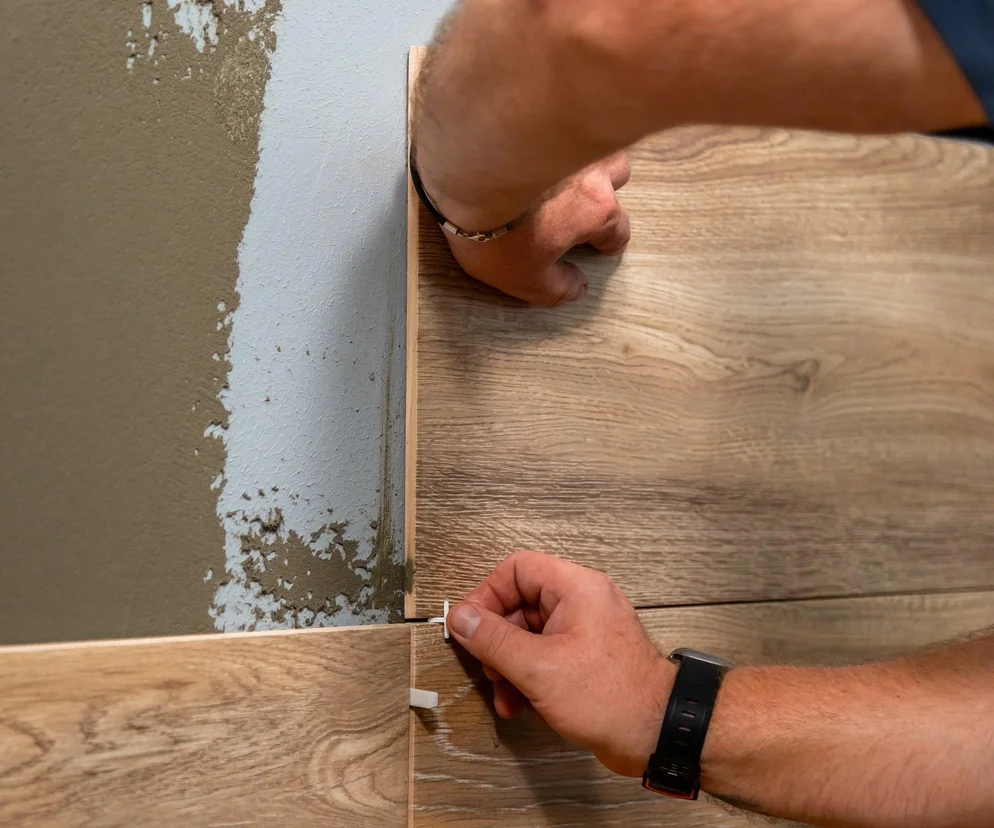

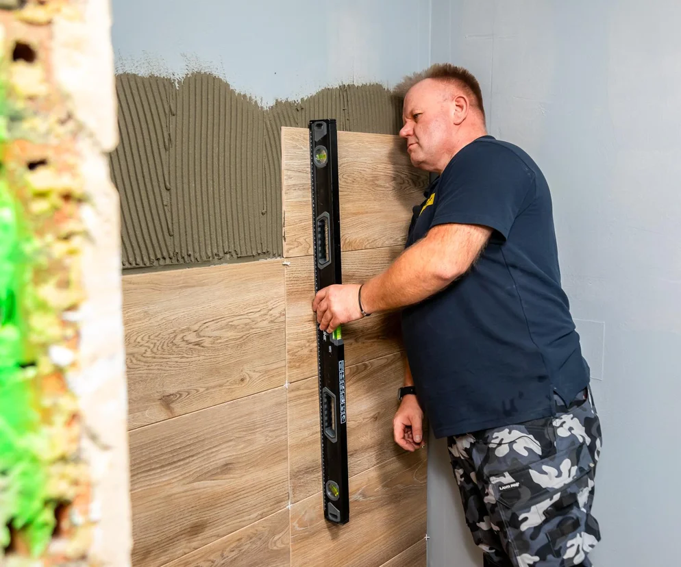

Jak układać płytki na ścianie? Backstage z nagrania Murator Remontuje
Autor: Szymon Starnawski / Grupa Murator Układanie płytek zaczynamy od zamocowania na ścianie prostej, gładkiej łaty drewnianej lub aluminiowej. Do zamocowania łaty używamy poziomicy
Murator Remontuje #2: Układanie płytek na ścianie w łazience
