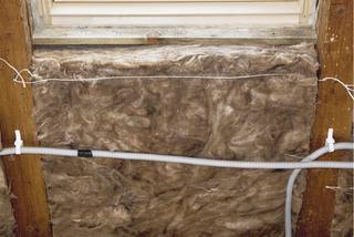

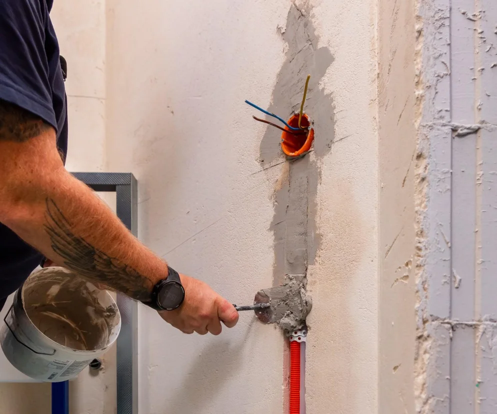

Jeśli ściany w pomieszczeniach będą otynkowane, przewody powinno się poprowadzić pod tynkiem bezpośrednio na nieotynkowanej ścianie albo w rurkach instalacyjnych z tworzywa sztucznego, gładkich lub karbowanych. Po rozprowadzeniu instalacji elektrycznej ściany pokrywa się tynkiem.
Nową instalację można również ułożyć w listwach na tynku (bez usuwania ze ścian starej). Niepotrzebne obwody odłącza się wówczas od tablicy bezpiecznikowej i pozostawia w ścianach, demontuje się tylko osprzęt i miejsca po nim wypełnia masą tynkarską.
Instalację elektryczną w listwach można zamontować po wykończeniu i pomalowaniu pomieszczeń.
