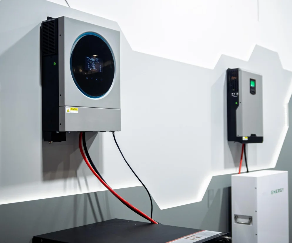

Nowoczesny falownik instalacji PV i system magazynowania energii
