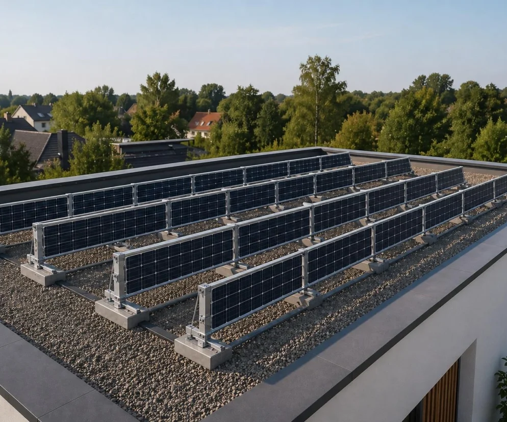

Pionowe panele fotowoltaiczne
Autor: Mat. przyg. przez red. Muratora Pionowe panele fotowoltaiczne (bifacial)

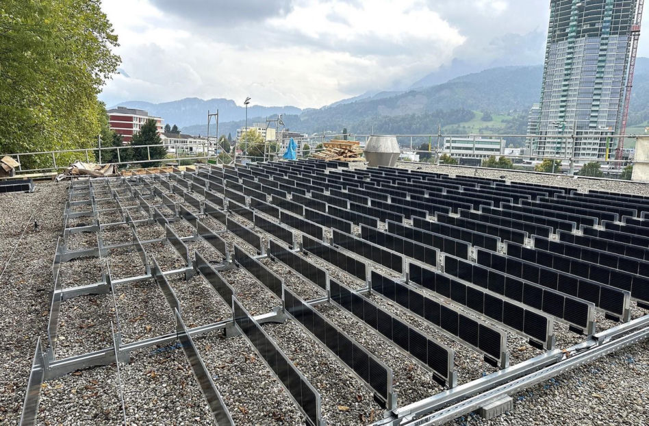

Przykładowa instalacja pionowych ogniw na dachu budynku w Szwajcarii
Autor: Over Solar System/ Materiały prasowe Przykładowa instalacja pionowych ogniw na dachu budynku w Szwajcarii

Montaż bez wiercenia i odporność na wiatr
Innowacyjne systemy, takie jak norweski Over Easy Solar, zmieniają zasady montażu na płaskich dachach. Dzięki pionowej orientacji, siły nośne wiatru działające na moduły są minimalne, nawet przy prędkościach bliskich 100 km/h. Pozwala to na montaż bez ciężkiego balastu i bez konieczności przewiercania stropu, co jest kluczowe dla zachowania szczelności dachu. Moduły te są również bardziej trwałe i odporne na mikropęknięcia czy wilgoć.
