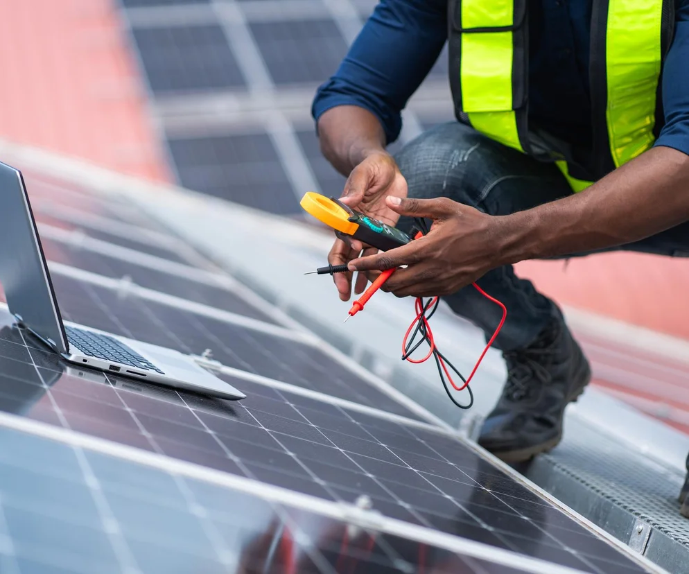

Autor: New Seatiew/ Getty Images Technik w kamizelce bezpieczeństwa z miernikiem i laptopem na dachu z panelami fotowoltaicznymi. Praca nad odnawialnymi źródłami energii, takimi jak fotowoltaika, to ważny temat, o którym przeczytasz więcej na Super Biznes.
