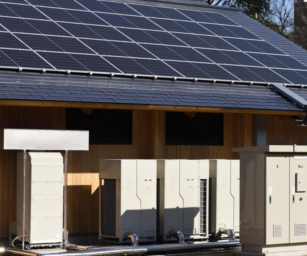

Magazynowanie energii – dlaczego magazyn energii do fotowoltaiki jest istotny?
Jednym z najważniejszych obecnie zagadnień w fotowoltaice jest magazynowanie energii. Temat ten nabiera szczególnego znaczenia w strefach klimatycznych o niedużym nasłonecznieniu – takich jak nasza. W okresach zimowych produkcja prądu z paneli fotowoltaicznych znacznie spada w porównaniu do sezonu letniego. Dlatego magazynowanie energii w momentach nadwyżek i wykorzystywanie jej w okresach większego zapotrzebowania to rozwiązanie poszukiwane przez inwestorów. Pozwala ono na uniezależnienie się od sieci energetycznej i warunków dostawców, umożliwia zwiększenie autokonsumpcji oraz gwarantuje stabilność dostaw. Instalacja fotowoltaiczna bez akumulatora produkuje energię, z której jedynie ok. 20-40% wykorzystywane jest na potrzeby własne. Reszta oddawana jest odpłatnie do sieci energetycznej. Natomiast jeśli produkcja energii jest niska, a zapotrzebowanie wysokie, to konieczne jest korzystanie z płatnego prądu z sieci.
- Przeczytaj też: Fotowoltaika na balkonie - sprawdź, czy warto w nią inwestować
Magazynowanie energii pozytywnie wpływa też na wysokość rachunków za prąd, a także na wahania cen rynkowych. Dzięki posiadanej rezerwie energii wyłączenia czy zaniki prądu w sieci energetycznej (tzw. blackouty) nie są zagrożeniem. Dostępne aktualnie na rynku rozwiązania umożliwiają magazynowanie energii, ale krótkoterminowo. Sprawdzają się one w sytuacjach, gdy w słoneczny dzień wystąpi nadwyżka produkcji lub kiedy zapotrzebowanie jest niskie – wtedy w porze nocnej wykorzystywana jest zgromadzona energia. Jednak aby w pełni wykorzystywać energię z paneli fotowoltaicznych potrzebne są rozwiązania do długoterminowego przechowywania nadwyżek. Tego rodzaju technologie to wciąż obszar badań i testów, choć niektóre z nich już są wykorzystywane.
