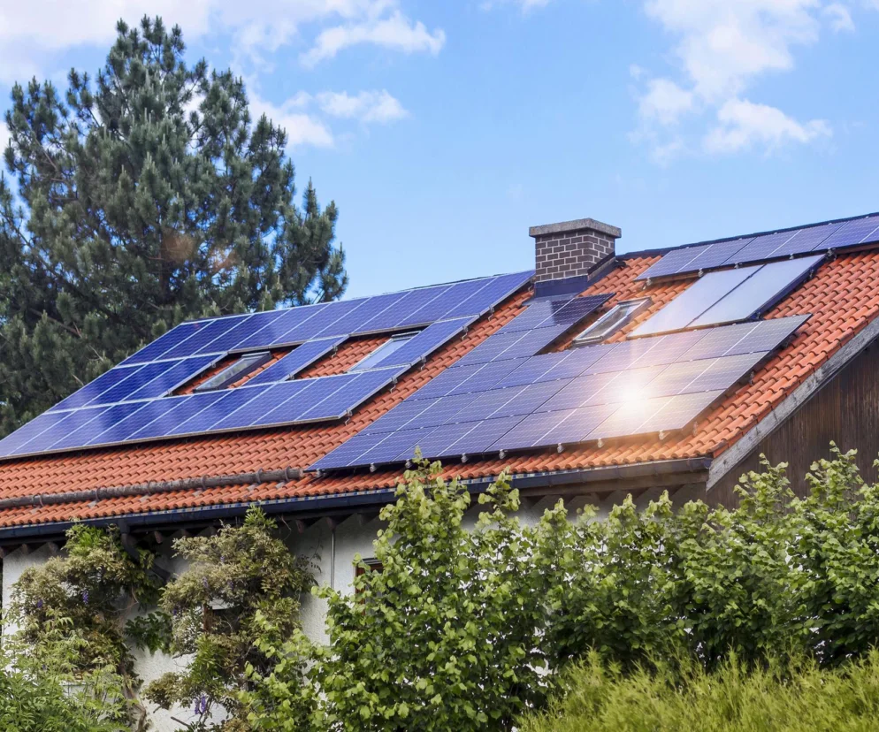

Panele fotowoltaiczne na dachu domu jednorodzinnego, otoczonego zielenią drzew i krzewów, pod błękitnym niebem z pojedynczymi chmurami. Widoczne są świetlne refleksy słońca, symbolizujące produkcję energii, choć upały mogą ją ograniczać, o czym piszemy na naszym portalu.
