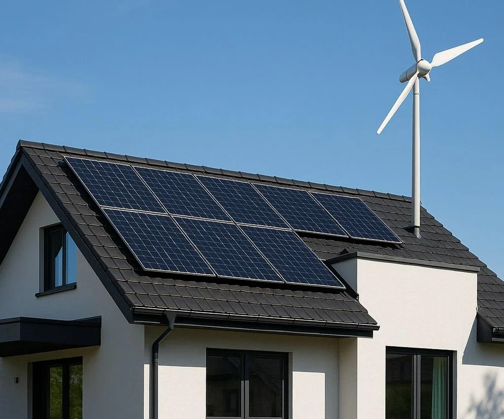

Turbina wiatrowa przy domu
Autor: Archiwum/ Creative Commons
