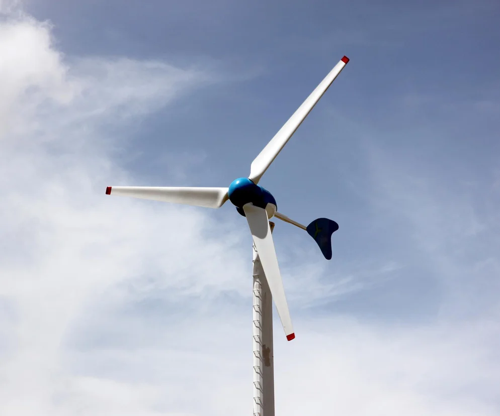

Przydomowa turbina wiatrowa
Autor: Mee Poohyaphoto/ Getty Images
Podział przydomowych turbin wiatrowych ze względu na konstrukcję?
Przydomowe elektrownie wiatrowe ze względu na konstrukcję, czyli położenie osi obrotu wirnika, można podzielić na:
  • turbiny wiatrowe poziome – konstrukcja HAWT (ang. Horizontal Axis Wind Turbines)
  • turbiny wiatrowe pionowe – konstrukcja VAWT (ang. Vertical Axis Wind Turbines)
W Polsce popularniejsze są turbiny o poziomej osi wirnika i trzech łopatach (95% wszystkich tego rodzaju urządzeń).
Turbiny wiatrowe pionowe czy poziome - które wybrać?
