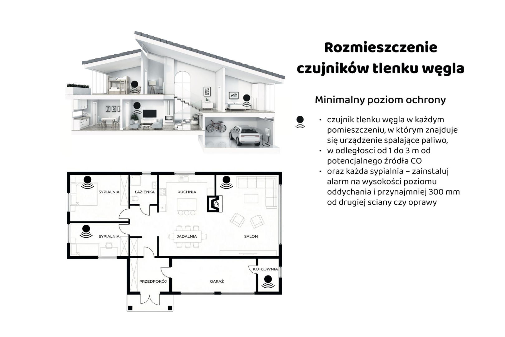

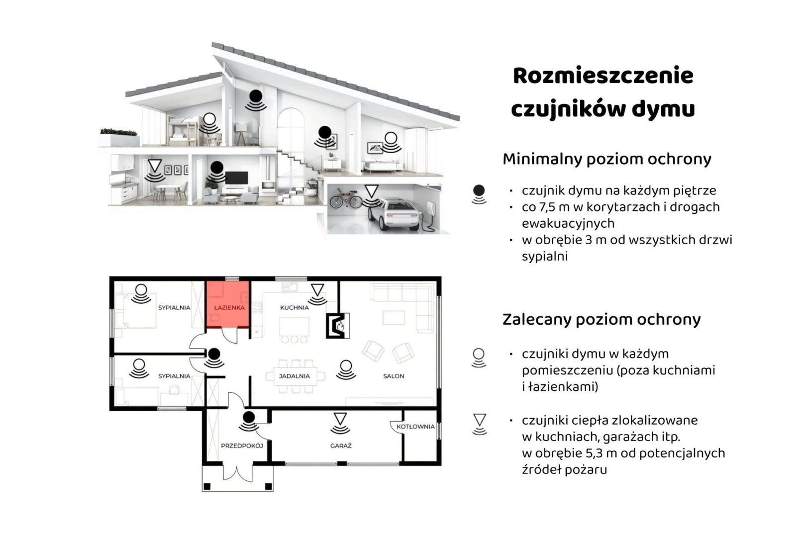

dlaczego dym jest groźniejszy niż sam ogień i skąd bierze się tlenek węgla,
jakie obowiązki dotyczą już dziś właścicieli mieszkań i co się zmieni 1 stycznia 2030 roku,
jak zaplanować rozmieszczenie czujek w domu jednorodzinnym,
po czym rozpoznać urządzenie godne zaufania i jakich norm szukać na opakowaniu,
jak testować, czyścić i kiedy wymieniać czujki,
jak się zachować po usłyszeniu alarmu.
