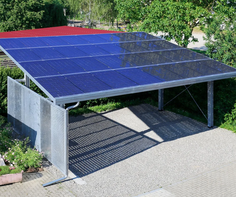

Wyobraź sobie elegancką wiatę, która nie tylko chroni Twój samochód przed deszczem, śniegiem i palącym słońcem, ale również produkuje energię elektryczną. To właśnie carport fotowoltaiczny – zadaszone miejsce postojowe, którego dach pokrywają panele słoneczne. Dzięki temu możesz zasilać swój dom i na przykład ładować tu samochód elektryczny.

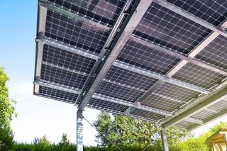

Konstrukcja i montaż, czyli z czego zbudować wiatę?
Wiata może być zbudowana z różnych materiałów. Oto najpopularniejsze z nich.
Aluminium - to lekka, trwała i odporna na korozję konstrukcja, idealna do nowoczesnych domów.
Stal ocynkowana - bardziej wytrzymała, idealna do miejsc o dużym obciążeniu śniegiem i silnych wiatrach.
Drewno klejone - estetyczne i ekologiczne rozwiązanie, które doskonale wpisuje się w naturalny krajobraz i dodaje uroku Twojej posesji.

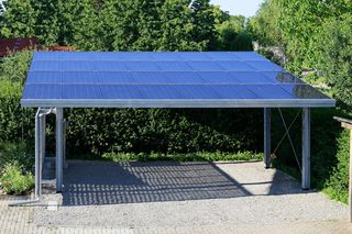

Wiata jednostanowiskowa, o powierzchni 15-20 metrów kwadratowych i o mocy 3-4 kWp - to koszt około 30 - 45 tysięcy złotych. Wiata dwustanowiskowa o powierzchni 30 - 35 m kw. i mocy 5-6 kWp - może kosztować między 50 a 70 tysięcy złotych. W cenie wliczone są projekt, materiały, montaż wiaty i instalacji PV, falownik, okablowanie, konstrukcja, przyłącze.

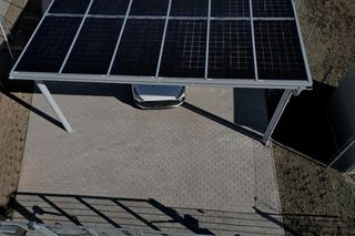

Standardowy panel PV ma moc około 400–450 Wp i wymiary około 1,75 m × 1,10 m. Na wiacie o powierzchni dachu 30–35 m² zmieści się około 12–15 paneli, co daje około 5–6 kWp. Pamiętaj, że ilość paneli zależy od rozstawu konstrukcji, kąta nachylenia oraz obciążeń śniegowych i wiatrowych, dlatego warto skonsultować się z ekspertem.
