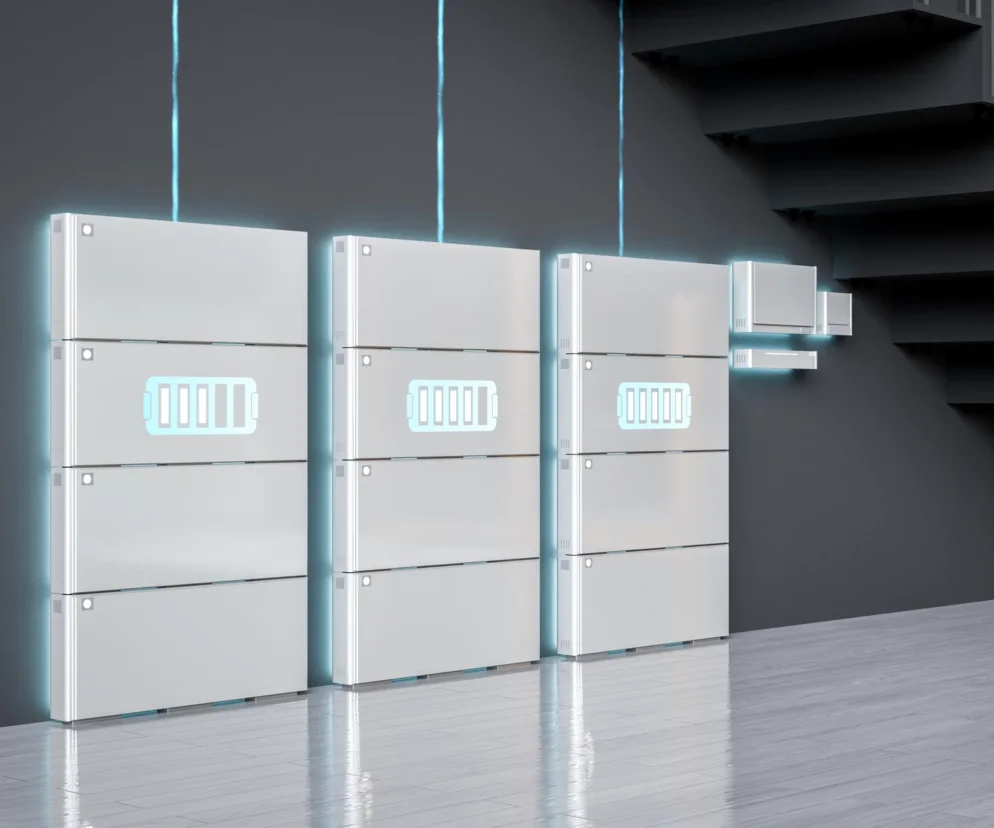

Trzy nowoczesne, białe magazyny energii zamontowane na ciemnej ścianie pod schodami. O nowej technologii na Muratordom.
Autor: PhonlamaiPhoto/ Getty Images Magazyn energii
