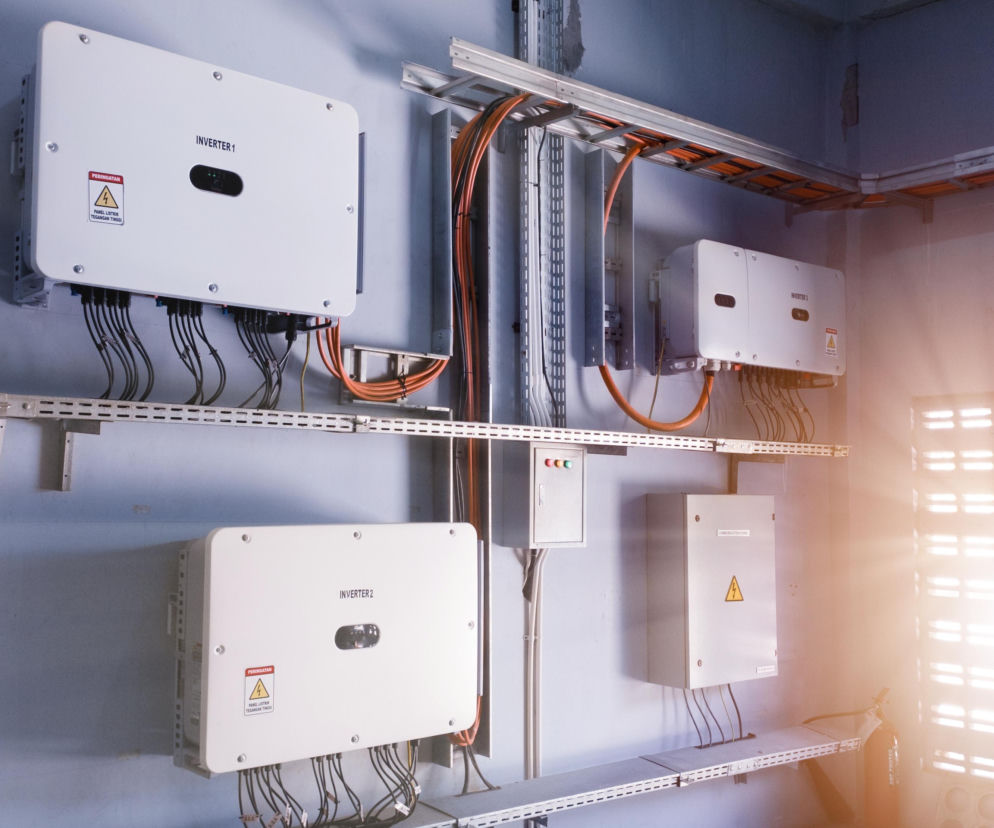

Inwerter do fotowoltaiki
Autor: Suranto Wibisono/ Getty Images
