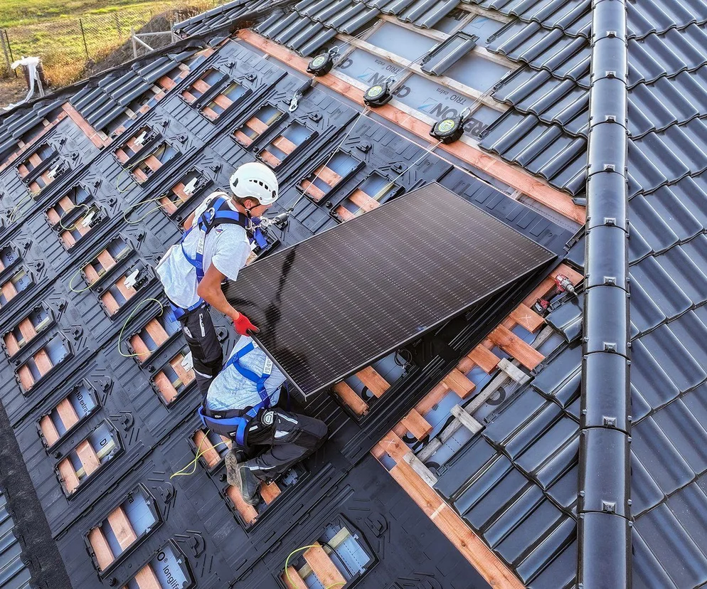

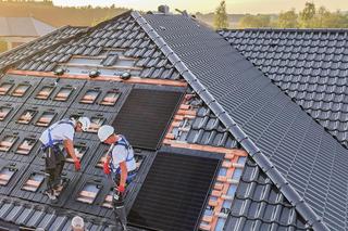

Co to jest dach fotowoltaiczny?
To nic innego niż pokrycie dachowe połączone z panelami fotowoltaicznymi. Panele fotowoltaiczne mogą być zespolone z dachówkami albo blachą płaską. Innym rozwiązaniem jest montaż paneli na dostosowanej do nich podkonstrukcji – w tym wypadku dachówkę układa się dookoła paneli, więc mniej się jej zużywa. Pokrycie dachowe obejmujące również panele fotowoltaiczne jest zaprojektowane kompleksowo i fabrycznie przygotowane do montażu. Każdy producent dachów fotowoltaicznych oferuje swoje kompletne rozwiązanie.

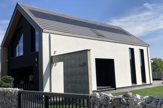

Jakie zalety ma dach fotowoltaiczny?
Najważniejszą zaletą jest efekt estetyczny, co dla wielu inwestorów może być ważne. Panele fotowoltaiczne znajdują się równo z płaszczyzną pozostałej części pokrycia lub odrobinę wystają. To wygląda znacznie lepiej niż osobna instalacja nad materiałem pokryciowym. Choć można wykonać dach fotowoltaiczny w tradycyjnym pokryciu w kolorze czerwonym, dachy zintegrowane - ze względu na ciemnogranatowy, wręcz czarny kolor paneli - są opracowane z myślą o montażu w pokryciach w kolorze czarnym, ciemno granatowym, szarym, ciemno szarym, antracytowym, grafitowym, czyli tych, które są obecnie bardzo często wybierane przez inwestorów.

Jak wyglądają dachy solarne? Sposób montażu
