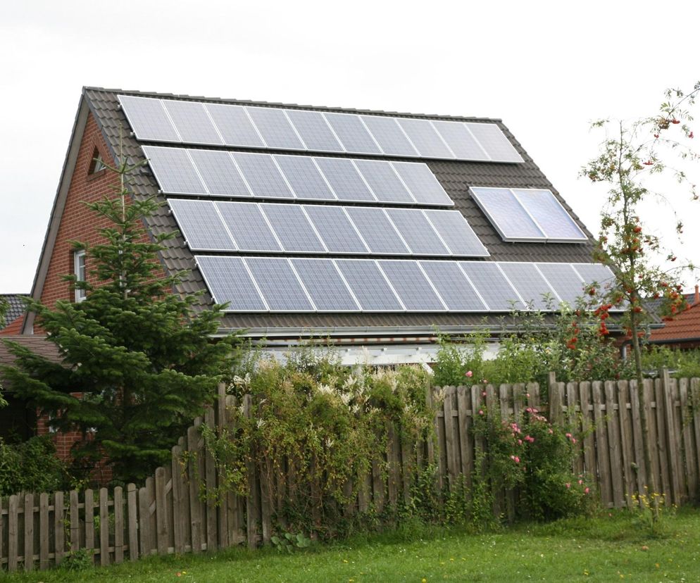

Jakich formalności wymaga montaż fotowoltaiki? To zależy co prawda od mocy instalowanych paneli fotowoltaicznych, ale zawsze warto się upewnić, czy montujemy fotowoltaikę zgodnie z przepisami. Warto też wiedzieć, kiedy konieczne jest zgłoszenie fotowoltaiki oraz co należy załatwić z dostawcą energii?
Fotowoltaika
Autor: Andrzej T. Paplinski Montaż paneli fotowoltaicznych o mocy nie większej niż 50 kW nie wymaga pozwolenia na budowę ani zgłoszenia robót budowlanych
