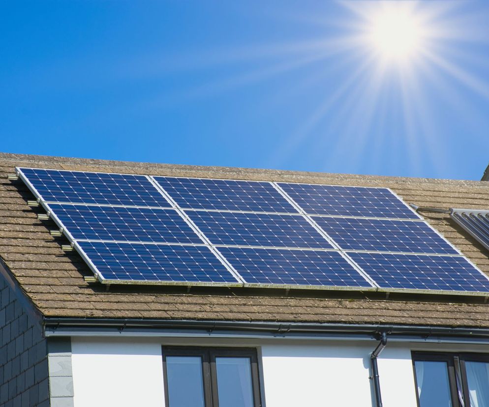

Autor: Getty Images Efektywność paneli fotowoltaicznych i wynikająca z niej ilość dostarczanej przez nie energii są mocno uzależnione od ich ustawienia względem stron świata. Najlepszym rozwiązaniem w warunkach polskich jest ustawienie modułów w kierunku południa, nachylonych pod kątem ok. 35°

Oczywiście najlepszym kierunkiem, w którym możemy skierować panele fotowoltaiczne jest południe. Jeżeli dodatkowo kąt nachylenia połaci waha się w granicach 30-40° mamy do czynienia z praktycznie wzorowymi warunkami dla montażu. Taki układ paneli zapewnia maksymalne wykorzystanie nasłonecznienia i uzyskanie stuprocentowej wydajności, oczywiście jeśli nie występuje zacienienie.
