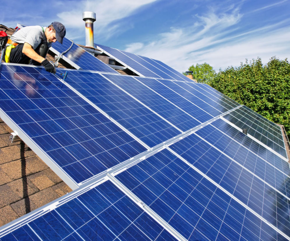

Odpowiedź na to pytanie jest uzależniona od kilku czynników. Przede wszystkich powinniśmy rozważyć jak bardzo skomplikowany jest nasz system fotowoltaiczny. Jeżeli mamy do czynienia z prostą połacią dachową skierowaną na południe, na której praktycznie nie występuje zacienienie, a w pobliżu nie rosną wysokie drzewa, wówczas możemy wybrać inwerter centralny. W tym przypadku sprawdzi się on świetnie, a nawet jeżeli na kominie będą pojawiać się okresowe niewielkie zacienienia to należy pamiętać, że większość modułów fotowoltaicznych jest wyposażonych w 3 (moduły z niższej półki 2) diody bocznikujące, które odpowiadają za odłączanie obszaru modułu chwilowo zacienionego tak, aby jego praca nie wpływa w sposób negatywny na pracę całego łańcucha.
Przy projektach domów bardziej skomplikowanych, gdzie wyraźnie występujące zacienienie oraz mamy do czynienia z kilkoma połaciami dachu, wykuszami czy drzewami powinniśmy rozważyć wybór mikroinwerterów, ponieważ zastosowanie falownika centralnego z całą pewnością spowoduje, że system będzie nieefektywny. Zastosowanie mikroinwerterów pozwoli zbudować system, w których każdy panel fotowoltaiczny lub niewielkie sekcje będą pracować niezależnie od siebie, dzięki czemu pojawiające się zacienienie nie spowoduje dużego spadku wydajności, a rozłożenie modułów na różnych połaciach i ich nierównomierne oświetlenie nadal nie będą żadną przeszkodą.
