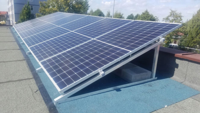

Konstrukcja z obciążeniem
Rozwiązaniem tego problemu jest wykorzystanie konstrukcji balastowych. Podkonstrukcja pod panele pozwalająca ustawić je pod pożądanym kątem jest obciążana bloczkami albo płytami betonowymi o dużej wadze. Bardzo często są wykorzystywane w tym celu betonowe bloczki fundamentowe, których waga sięga 25 kg/sztuka. Zależnie od dostawcy systemu mocowania paneli fotowoltaicznych są proponowane różne rozwiązania.

Może to być podkonstrukcja nośna, w której pod każdym panelem jest umieszczona rama o wymiarach dostosowanych do wymiarów bloczków betonowych. Jej wielkość pozwala wstawić tam 3-4 sztuki. Panele fotowoltaiczne mogą być też mocowane na szynach nośnych. W rozwiązaniach balastowych elementy opierające się na pokryciu dachu mają podkładki elastyczne, np. gumowe, żeby nie uszkodziły papy.
Fotowoltaika na dachu płaskim
Autor: Soltech/ Materiały prasowe Konstrukcja nośna z obciążeniem bloczkami betonowymi
Ważnym aspektem do uwzględnienia podczas planowania takiej realizacji jest obciążenie konstrukcji dachu. Zanim do tego przystąpimy, należy skonsultować nośność dachu przy planowanym dodatkowym balaście. Wielkość obciążenia powinna być dopasowana także do siły wiatru zdarzającego się w danej lokalizacji (Polska jest podzielona na strefy wiatrowe).
Autor: Solsum/ Materiały prasowe System obciążeniowy montażu fotowoltaiki
