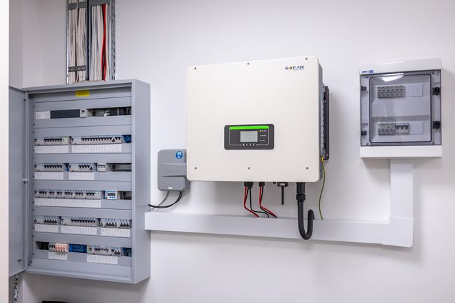

Falownik fotowolaticzny
Autor: Szymon Starnawski

Zgłoszenia dokonuje się po wykonaniu mikroinstalacji do właściwego operatora systemu dystrybucyjnego (OSD) – jest to inny zakład energetyczny, niż ten, który sprzedaje energię. Właściwy OSD zależy od lokalizacji instalacji. Każdy z OSD ma własny wniosek zgłoszeniowy. Muszą go podpisać osoba, która zawarła z zakładem energetycznym umowę na zakup energii, oraz instalator legitymujący się certyfikatem mikroinstalatora OZE lub uprawnieniami UDT (dawne uprawnienia SEP) albo uprawnieniami budowlanymi w specjalności instalacyjnej w zakresie instalacji elektrycznej i elektroenergetycznej. Do wniosku potrzebne są załączniki, które mogą się nieco różnić w zależności od OSD. Najczęściej są to:
  • karty katalogowe zamontowanych urządzeń;
  • certyfikaty urządzeń;
  • jednokreskowy schemat instalacji.
Uwaga! Aby instalacja została sprawnie i szybko przyłączona przez zakład energetyczny, należy zwrócić uwagę na staranność wniosku. Każdy OSD (rejon energetyczny) nieco inaczej podchodzi do strony formalnej wypełnienia wniosku: podpisów, pełnomocnictw czy numerów uprawnień instalatora. Brak tych danych lub ich niepoprawne wpisanie grozi odrzuceniem wniosku, koniecznością jego poprawy i wydłużeniem czasu przyłączenia, na który zakład energetyczny ma 30 dni.
