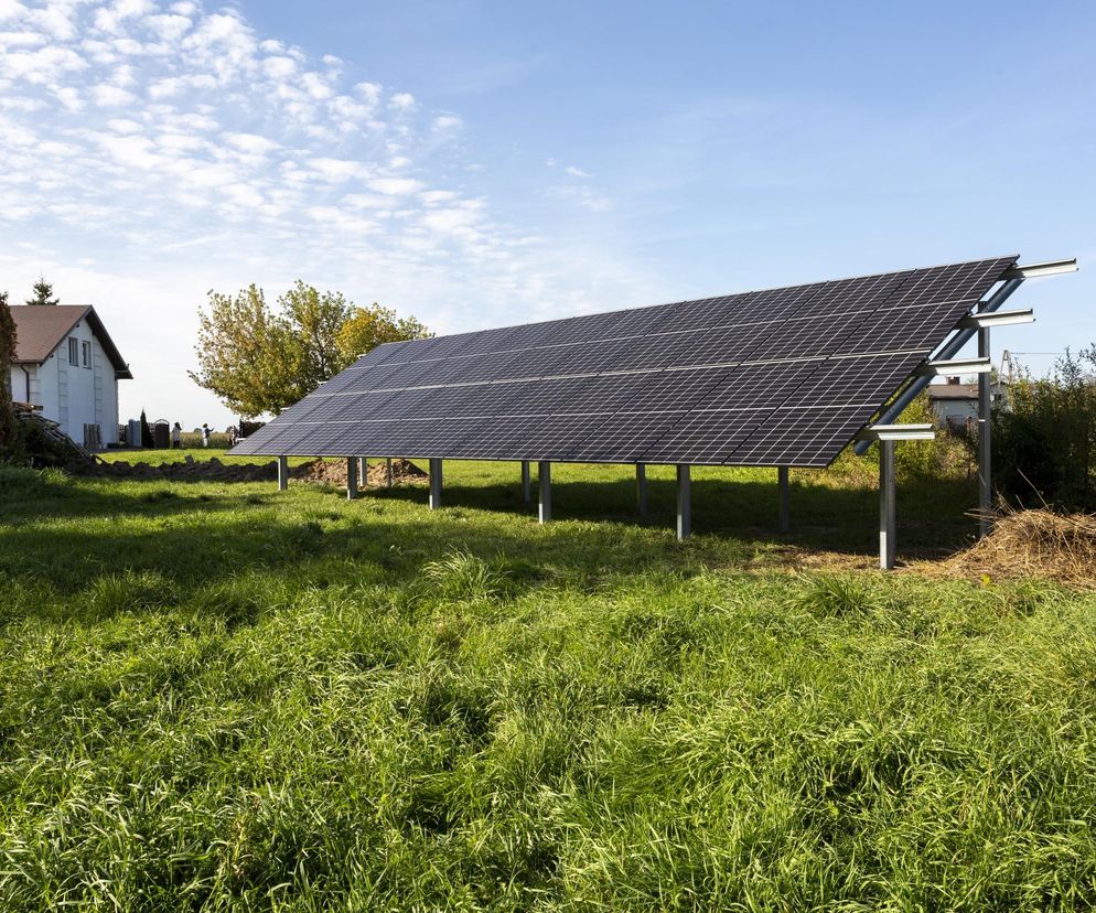

Autor: Bruk-Bed Solar/ Materiały prasowe Moduły fotowoltaiczne dwustronne wykorzystują także światło odbite od spodu, dlatego jest on zakrywany przezroczystą folią lub szkłem. Z tego powodu ogniwa wymagają specjalnego zamontowania
Bifacjalne - moduły fotowoltaiczne dwustronnie aktywne
W modułach dwustronnie aktywnych chodzi o to, żeby ogniwo absorbowało światło z dwóch stron, nie tylko na wierzchu, ale również odbite od spodu. Aktywniejsza praca fotonów sprzyja większej produkcji prądu, więc takie ogniwa mają większą moc. Żeby to osiągnąć, panel od spodu musi być przezroczysty – jest zakryty szkłem lub odpowiednią folią.

Panele fotowoltaiczne dwustronnie aktywne wymagają też odpowiedniego sposobu zamontowania. Nie sprawdzą się w standardowych sytuacjach, za to warto po nie sięgnąć, gdy ze względu na warunki lokalizacyjne na działce panele trzeba ustawić w kierunku wschód-zachód. Można wtedy zainstalować moduły pionowo, żeby wytwarzać prąd rano i wieczorem. Panele typu bifacial najlepiej wykorzystywać w konstrukcjach wolnostojących na gruncie. Należy je ustawiać dość pionowo, aby uniknąć zacienienia ich tyłu.
