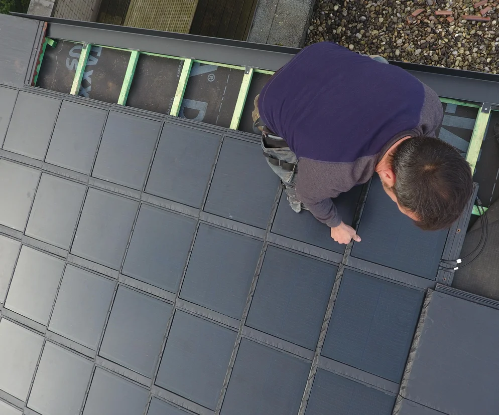

 Montaż dachówek solarnych
Autor: TEJAS BORJA/ Materiały prasowe Układanie takich dachówek przebiega podobnie jak montaż zwykłych dachówek lub paneli dachowych

Pokrycia fotowoltaiczne znacznie lepiej wyglądają na dachach niż zwykłe panele. Często nawet trudno odróżnić je od właściwego pokrycia. Są też lekkie i proste w montażu, który przebiega niemal identycznie jak układanie zwykłych dachówek, gontów lub paneli blaszanych. Z pewnością jednak nie da się ich docinać, więc myśląc o całym fotowoltaicznym pokryciu lepiej poinformować o tym projektanta domu, by dostosował wymiary dachu do rozmiarów wybranego produktu.
