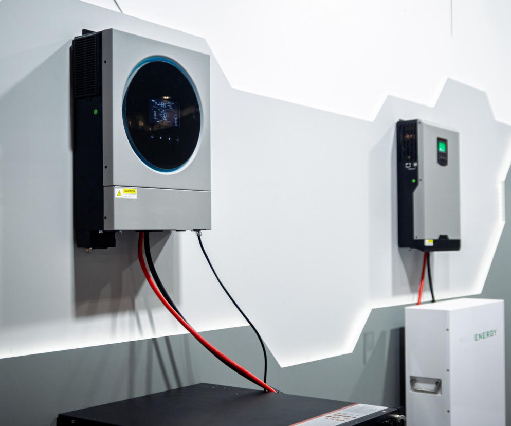

Dwa falowniki hybrydowe na ścianie połączone z magazynami energii. O zmianach w przepisach OZE przeczytasz na Muratordom.
