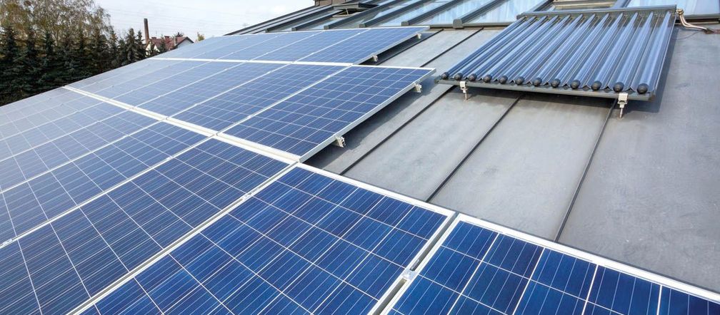

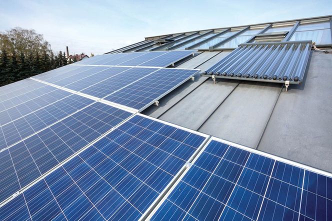

Prosumencka instalacja fotowoltaiczna jest najbardziej efektywna, gdy energia wytwarzana przez moduły jest wykorzystywana bezpośrednio w instalacjach elektrycznych budynku bez akumulowania jej w sieci energetycznej.
panele fotowoltaiczne
Autor: Archiwum serwisu Instalację fotowoltaiczną można wykorzystać na wiele sposobów
Aby zwiększyć autokonsumpcję, warto zainstalować w budynku pompę ciepła lub grzałkę elektryczną do ogrzewania wody użytkowej, bo dzięki temu zmniejsza się ilość energii oddanej do sieci. Urządzenia te można skonfigurować w taki sposób, by na bieżąco pobierały energię do ogrzewania bądź chłodzenia (pompa ciepła daje taką możliwość), a ewentualny nadmiar energii można magazynować w formie ciepła w zaizolowanym zbiorniku wody.
