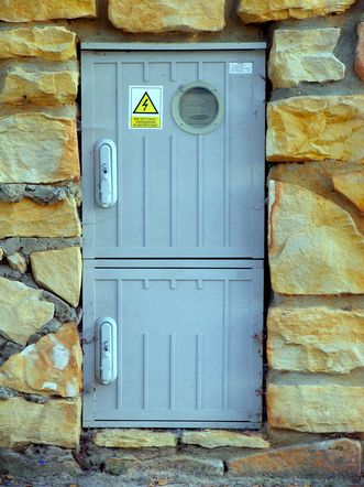

Warto wiedzieć
Licznik energii elektrycznej
Autor: Wiktor Greg
Za przyłącznie mikroinstalacji do sieci się nie płaci. Zakład energetyczny instaluje na swój koszt układ pomiarowo-rozliczeniowy wraz z zabezpieczeniem.
