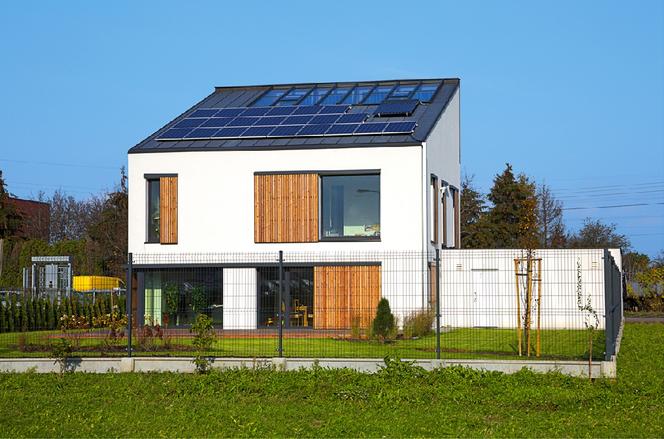

Użytkownicy instalacji fotowoltaicznych rozliczają się z zakładem elektroenergetycznym na zasadach prosumenckich mogą na rachunkach znaleźć pozycję - koszt tzw. energii biernej pojemnościowej. Co to takiego?

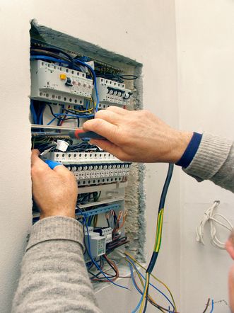

Rozdzielnia elektryczna
Autor: Wiktor Greg
W Rozporządzeniu Ministra Energii z 6 marca 2019 r. w sprawie szczegółowych zasad kształtowania i kalkulacji taryf oraz rozliczeń w obrocie energią elektryczną (Dz.U. 15 marca 2019 r. poz. 503) brak podstawy do naliczania kar za pobór energii biernej pojemnościowej. Jest tylko mowa o karach za przekroczenie energii biernej indukcyjnej (§ 43). Z nieznanych powodów Urząd Regulacji Energetyki zatwierdził takie taryfy.
