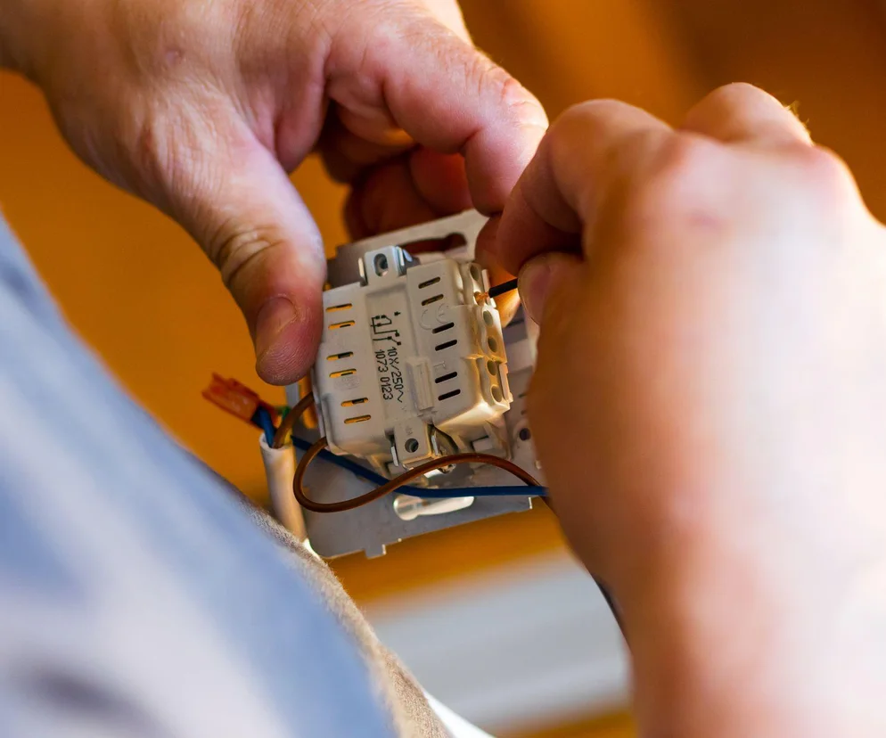

Gniazdko elektryczne
Autor: francescomoufotografo/ Getty Images
